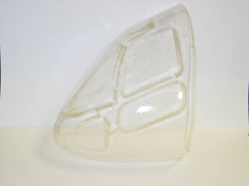

unser erster Test: Fenster für einen Logo10-Rumpf; Gipsabdruck der Nase gemacht, Fenster reingeschnitten, 1/2-Naseninnengips gemacht und flupp:
cu Horst

hehe, das finde ich ja genial :D kann man sich ja etliche hauben ziehen :D:D:D
Kann man doch sicher auch mit einer Heißluftpistole erhitzen, odeR???

Backofen geht sehr viel besser.
