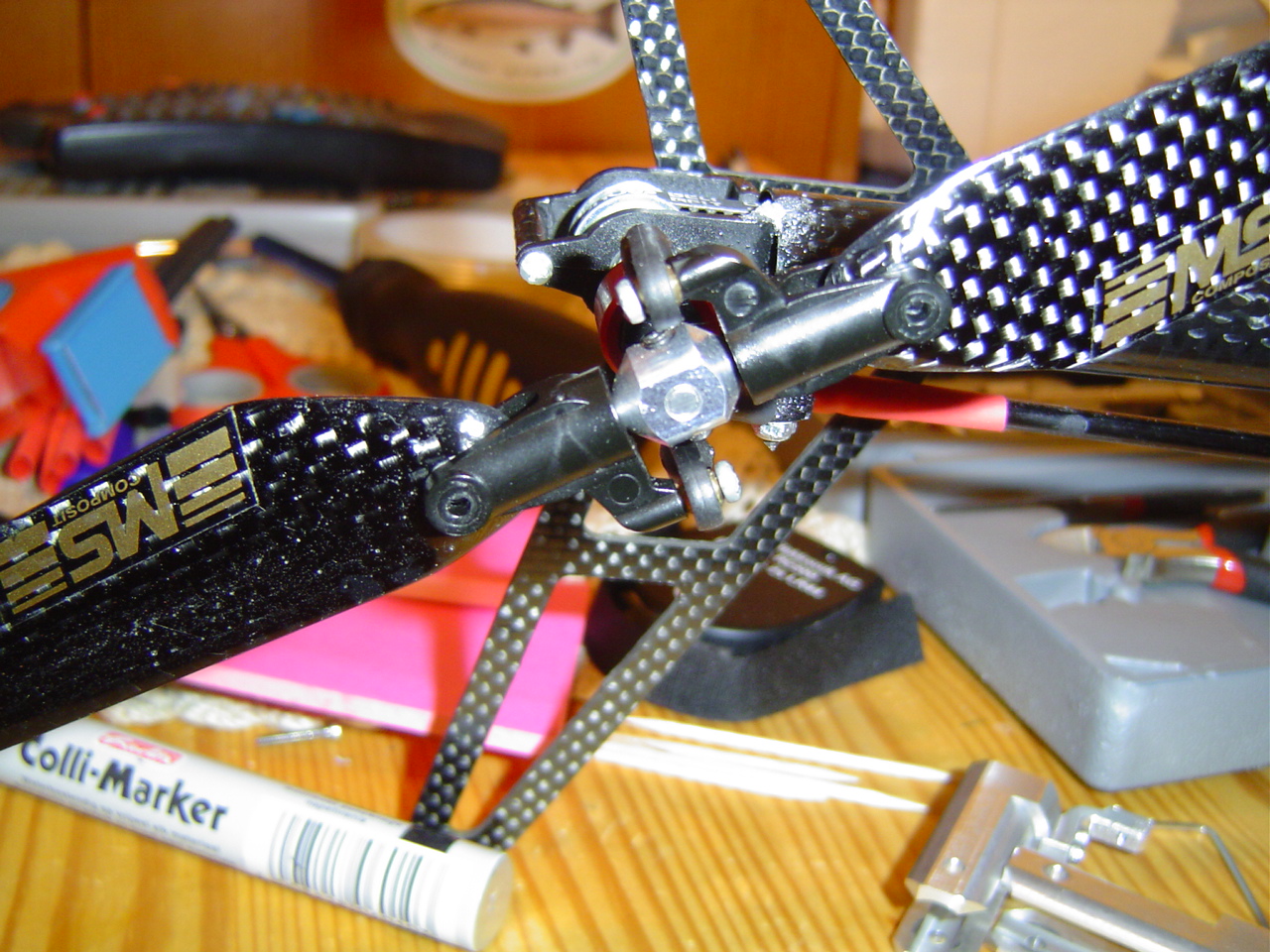

Also nach langem suchen,und studeiren der Anleitung find ich den Fehler nicht.
Ich hab nochmal ein Bild gemacht.Was ist falsch??? :oops:

Hi.
Du hast die Blattanlenkung genau verkehrt herum dran gebaut. Die Anlenkung der Blätter muss vor die Blattvorderkante. Sprich du hasts genau verkehrt herum gebaut. Die Blätter dürfen nicht von der Anlenkung gedrückt sondern gezogen werden.
Das ist zwar in der Anleitung so beschrieben aber ich habs auch erst verkehrt herum gebaut. Aber nachdem ichs rum gedreht habe flog der Eco ein wenig ruhiger.

Blätter ab, Anlenkung an den Blatthaltern von der Hülse abschrauben, Blatthalter um 180° drehen, dabei nicht abschauben, dann wieder Anlenkung der Blatthalter in die Hülse schrauben und Blätter wieder dran....
Dann ists OK! :)

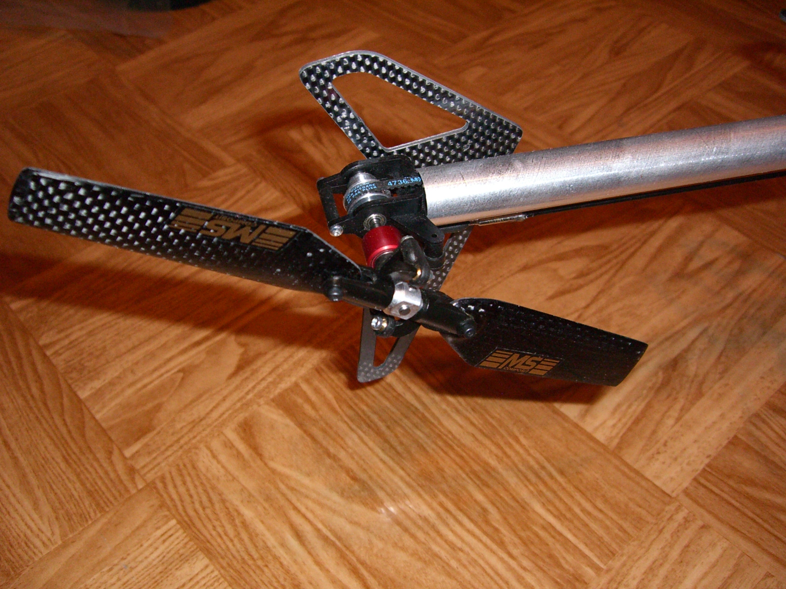

Mein Heck....

Hab das Heck nun umgebaut.
Bin mal gespannt,wie sich der Heli jetzt fliegt.

Vergiss nicht, den Kreisel und das Heckservo umzupolen, läuft nun ja anders rum! Check das noch!

Habs jetzt so eingestellt,dass wenn ich mit der Nase nach Links drehe-sich das Gestänge nach vorne schiebt.
Servo wurde auch umgepolt und "passt"
