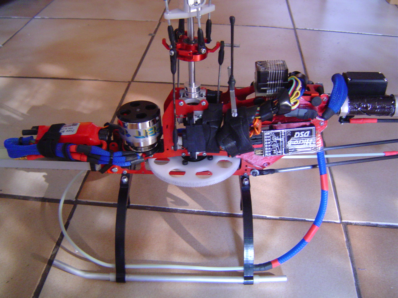

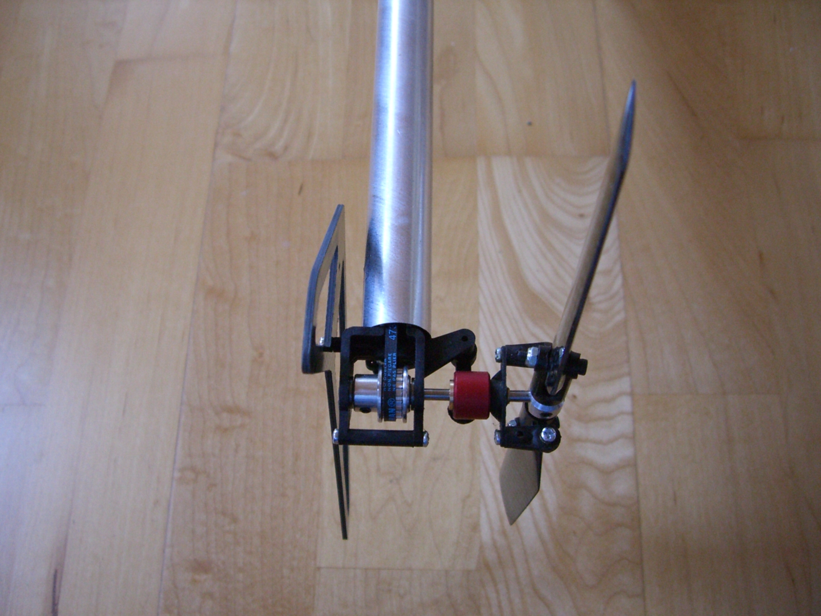

mein Eco ist mal soweit fertig wie ich ihn mir vorstelle.
Also eine passende Haube fehlt ihm noch.
Und ich hab noch eine Frage,wie ich das Seitenleitwerk das ich heut bekommen habe befestigen soll.
Die Kabelverlegung gefällt mir noch nicht so.
Aber fliegen tut er prächtig :D
Hier mal ein paar Bilder :)

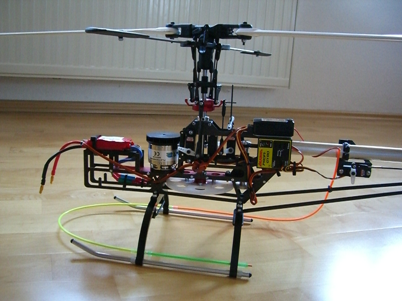

Bild 2

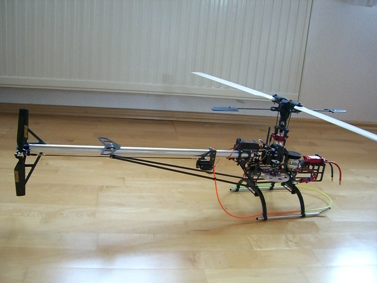

Und das letzte mit einer Detailansicht des Hecks

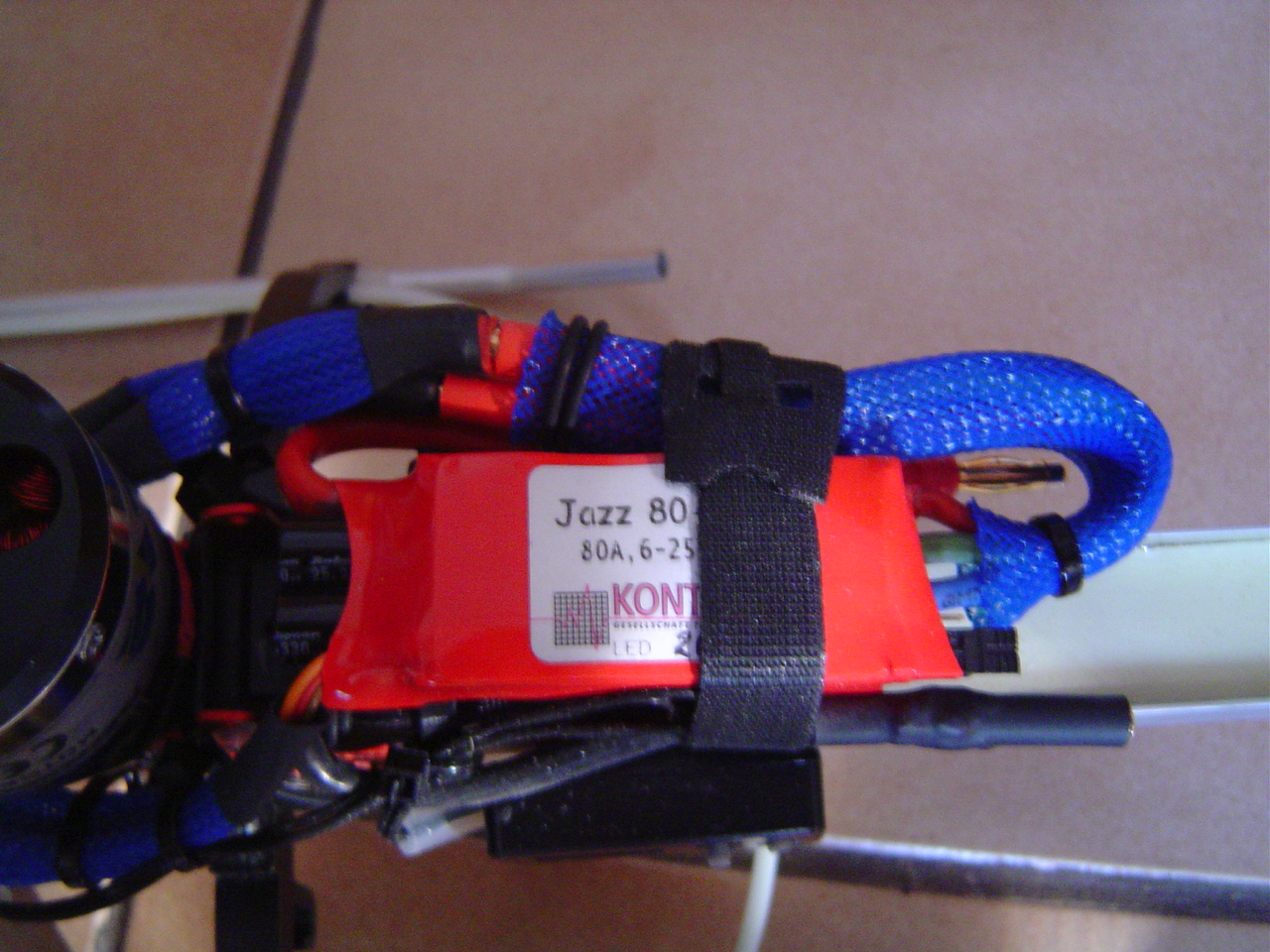

1. Den Jazz NICHT mit Kabelbinder befestigen....
(Steht doch extra in der Anleitung)
2. Wenn schon ne AluTS, dann doch bitte gleich auf 120° umbauen!!
3. Die Kufenrohre etwas weite nach hinten schieben, sonst knicken die ruckzuck ab, wenn Du schief aufkommst!!
Ansonsten schön geworden!

die Antenne würde ich noch so verlegen dass kein Kontakt zu Alu oder CFK besteht. Ansonsten schick bis auf die verschiedenfarbigen Antennenröhrchen :)

Ja,das mit den Antennenröhrchen will ich auch noch ändern.Aber bei C....d
gabs im 4rer set nur die 4 verschiedenen Farben.Ich werd mir halt 4 Päckchen kaufen um auf 1 Farbe zu kommen.
Die Antenne anders verlegen?Ok.Werd dann mal schauen.
Zum Jazz Regler.Mit was machtst du den Fest Fabian?
Ich wusste grad nix besseres was ich nehmen sollte.Ich hab den auch gaaanz sanft angelegt.
Kufenrohre werden geändert.
120°.
Gibt es da einen besonderen Vorteil?

Klettband hält klasse und der Regler ist auch mal schnell ausgebaut, wenn man umbauen will....

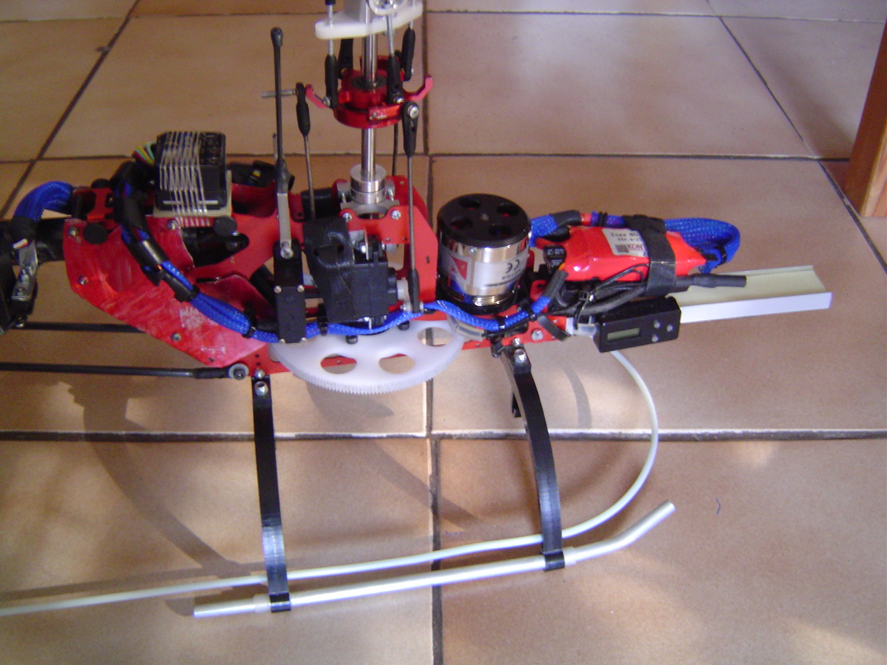

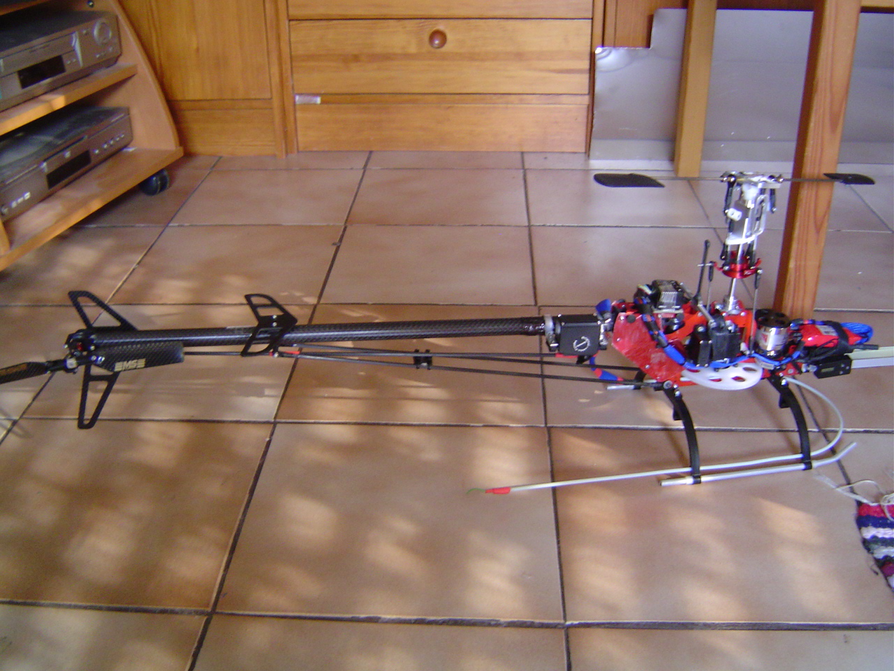

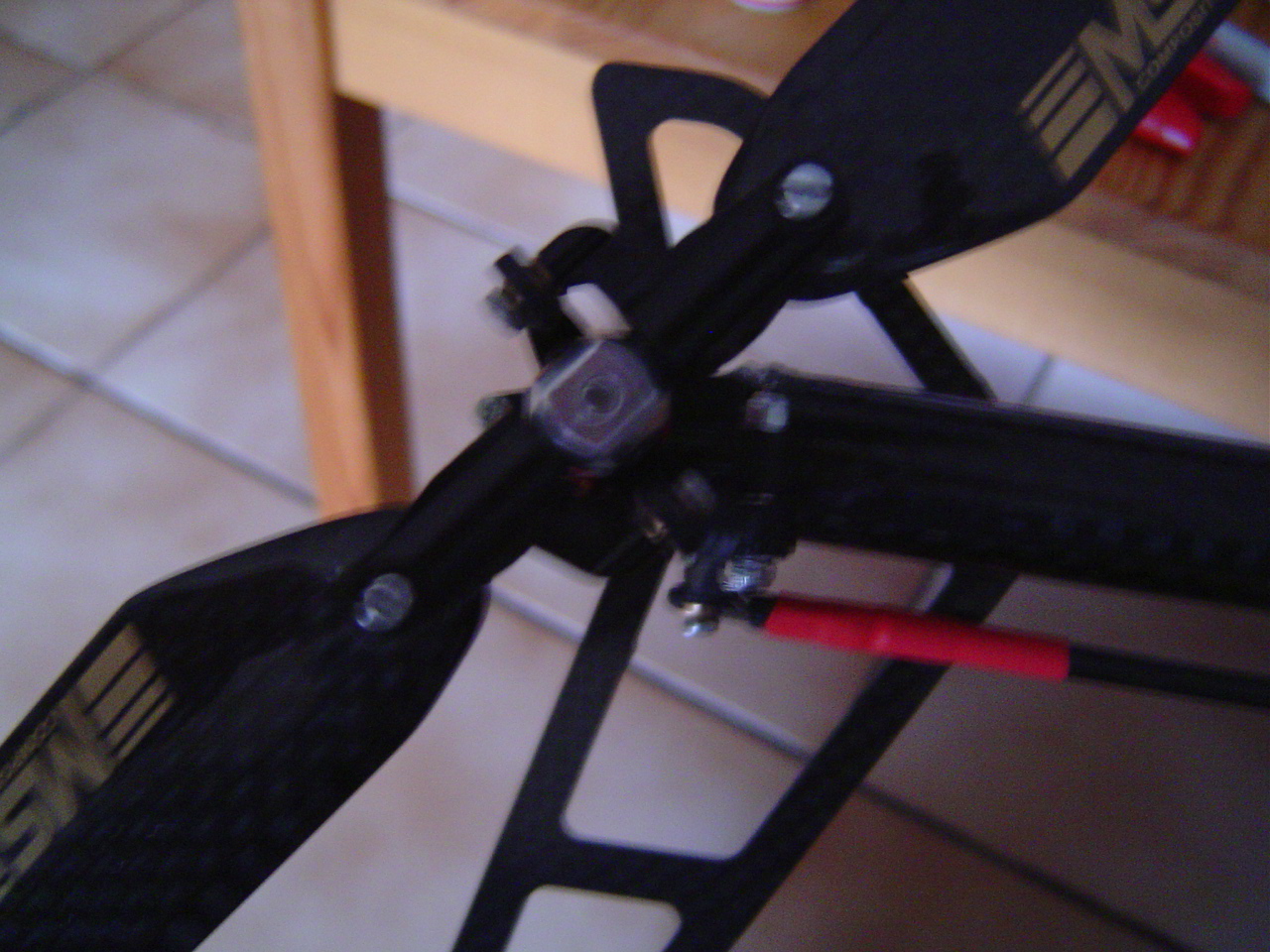

Hier mal meine Kabelverlegung! :)
Auch hier sind Kommentare erwünscht! ;)

Schöne Kabelverlegung übrigens.Gefällt mir

Das Leitwerk schraubst Du genauso ein, wie das originale, nur vorne brauchst Du nen Abstandshalter, aus Plaste (ich hab nen Stück vom Bowdenzugrohr genommen) oder ein Alurohr.... (Da gehen auch diese Messingröhrchen vom Rex!) :)
Danke! Habe mir auch viel Mühe gegeben, damit das schön wird! Hatte den Gewebeschlauch noch von meinem PC-Umbau über! :)
Mir fällt grad auf, dass Du das Heck anders aufgebaut hast, wie normal üblich.... Heckrotorblätter an der Hinterkante angelenkt... Ich habs andersrum. Das ist im Prinzip egal, aber man steuert die Hauptblätter ja auch nicht an der Hinterkante an... ;)
Übrigens, Du brauchst KEINE extra Halter, für den 120° Umbau! Ich hab mir von Hornbach einfach nen Meter Alu L-Profil-Leisten gekauft und Säge + Akuschrauber in die Hand genommen.... Das ist um ein Vielfaches günstiger und genauso gut!
Firefly
Beiträge: 652
Registriert: 11.01.2005 10:48:00
Wohnort: Hochdorf
Beitrag von Firefly »
Hm? Wie meinst du das?
Was ist falsch angelenkt?
Ist mir noch nicht aufgefallen.
Wie siehts denn normalerweise aus?
Logo 600 3D VStabi
gruß,
Dominik
Shadowman
Beiträge: 3969
Beitrag von Shadowman »
So muss es laut Bauanleitung aussehen! Was anderes ist unlogisch....
