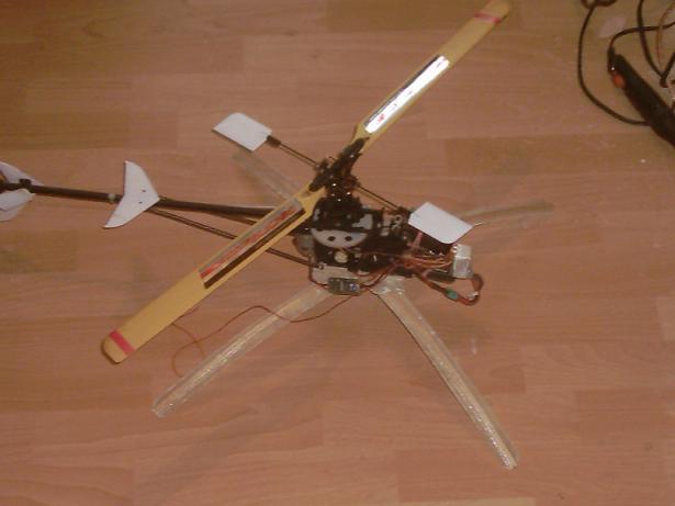

Trotz des etwas breiteren Landegestells haben mich die Carbonstangen des Trainingsgestells generft.
Die sind ständig aus den Kabelbindern raus.
So, jetzt hab ich ein richtiges Trainingslandegestell :D
5 cm Federweg sollten der Mechanik gut tun.
Für die Garage geht das schonmal, mangels Tischtennisbällen werd ich mir halt vier Überraschungseier kaufen.

?? Hä ?? sind das Kleiderbügel :wink:

Von der Form her - Ja.
Aber es ist GFK. Es sind zehn Lagen 160´er Matte.
Wenn ich den Heli jetzt aus 30 cm plumpsen federt die ganze Sache 5 cm ein.

ah, das ist net schlecht. federt aber nicht zu fest, nicht das es ihn überschlägt, wenn er mal bisschen schräg runterkommt.

Haha, ich hab 15 Sekunden am Stück geschwebt und bin sauber gelandet.
Herrlich ! Wieviel 15% Expo auf Roll und Nick doch ausmachen.
Leider hatt ich im zweiten Landeanflug zuviel seitliche Geschwindigkeit.
Irgendwie kam das Rotorblatt mit dem Heckausleger in Konflikt - und hat ihn abgeschlagen :shock:
Heckrohr - zwei Teile
Hauptrotorwelle - verbogen
Heckabstützung - abgerissen
Für den Crash erstaunlich wenig.
