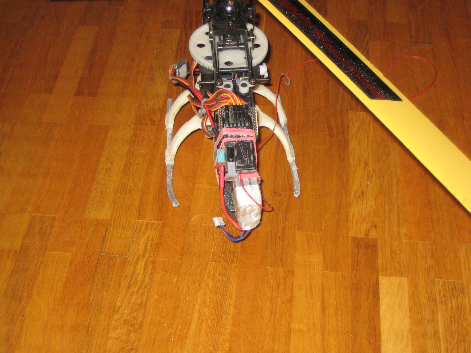

Darufhin hab ich ein wenig die Kufen gehoben und die Hauptrotorwelle verbogen :roll:
Was mich auch noch elend genervt hat, war das MikeyMouse Landegestell.
Da hab ich mir ein breiteres gebaut:
