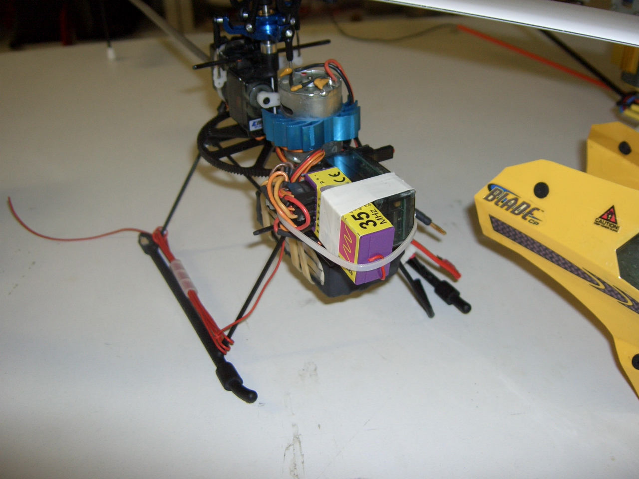

wollt mich ja eigentlich zurückhalten, aber wenn mal wieder einer für 250 Euros glaubt, das Rundumsorglospaket gekauft zu haben, sich anschließend anscheinend halbe Nächte im Net um die Ohren schlägt um einen "günstigen" Sender noch "günstigererer" weil geiler zu kriegen weil er sonst die Hucke von seiner Holden vollkriegt, dann glaub ich, ich bin im falschen Film. Wenn er dann noch stolz verkündet, er gibt dann doch lieber 500 Mücken für nen besseren Sender aus, um damit seinen Einsteigerheli besser Heckschweben zu können, weiß ich, das ist Realsatire.
Wobei ich den Blade (nicht seine Klone) für nen guten Heli halte, gemessen am Preis.
So, mußte jetzt einfach raus.
Aber zum praktischen Teil:
Zwei Möglichkeiten:
1. Kauf Dir ne mc 24, da kannst Du die Empfängerausgänge frei zuordnen, und zwar alle. Geht hervorragend am Blade, die Kombi hab ich selber. Eine mc 22 geht ohne weiteres nicht, Du kannst die Ausgänge erst ab Kanal 5 frei zuordnen, weiß ich sicher die hab ich auch. Für die mx 12 gibt es hier itgendwo ne Anleitung wie es mit der Original 4 in 1 geht. Hab ich selber aber nicht probiert. Die Preise, wo es die Sender am "günstigsten" gibt kannst Dir selber suchen. Ich empfehle allerdings eine Besuch bei einem Fachhändler in Deiner Nähe, ist fast immer -jedoch erst auf den zweiten Blick- "günstigererer".
2. Wenn Du etwas basteln kannst, zupf die 4 in 1 auseinander, mach die Empfängerplatine raus und dafür nen kleinen schulze oder so rein. Zwei Kabel vom Baustein auf die Kanäle am Empfänger gelegt, je nach Funke halt Rest verkabelt und. gut. Ach so, Sender z.B. mx 12 so ca. 70, Empfänger schulze 835 mit Quarz ca 80 Euro. Wären dann genau Deine 150 und ist was gescheites.
Vom Rest auf die 500 lädst Du dann Deine Holde auf ein schönes Abendessen/Wellnesswochenende/Konzert oder sonstwas ein und hast obendrein zu Hause Frieden....
Oder Du nimmst es als Anzahlung auf den nächsten Hubi :twisted:
Nix für ungut,
Peter
schulze 835 im Blade

@Markus: Einfach auf der in Flugrichtung rechten Seite die 4 Schräubchen der 4 in 1 aufmachen und die darunter erscheinende (Empfänger) Platine vorsichtig herausnehmen. Ist nur gesteckt. Die Pins von Kanal 3 und 4 gehen da quasi nach innen. Dann z.B. aus zwei alten Servoverlängerungskabeln passende "Adapter" bauen (Empfängerseite belassen, Pin-Seite die Kunststoffummantelung abnehmen). Auf richtige Polung achten. Servos und Regler entsprechend den Belegungen Deiner Anlage einstecken, programmieren, fertig.
Ah, noch ein Tip an die "Günstiger-Fraktion" (Didi mach die Augen zu ich werd wieder pieksig :twisted: ):
Die dann übriggebliebene Platine ist ein vollwertiger, leichter, kleiner Empfänger. Bei meinen Depron-Hallen-Rumheizgeräten stören mich auch die beiden Ausgänge auf der falschen Seite nicht, im Gegenteil. Ein Stück Schrumpfschlauch drum, je nach Geschmack, passenden Quarz rein (bei mir JR) und ab gehts.
