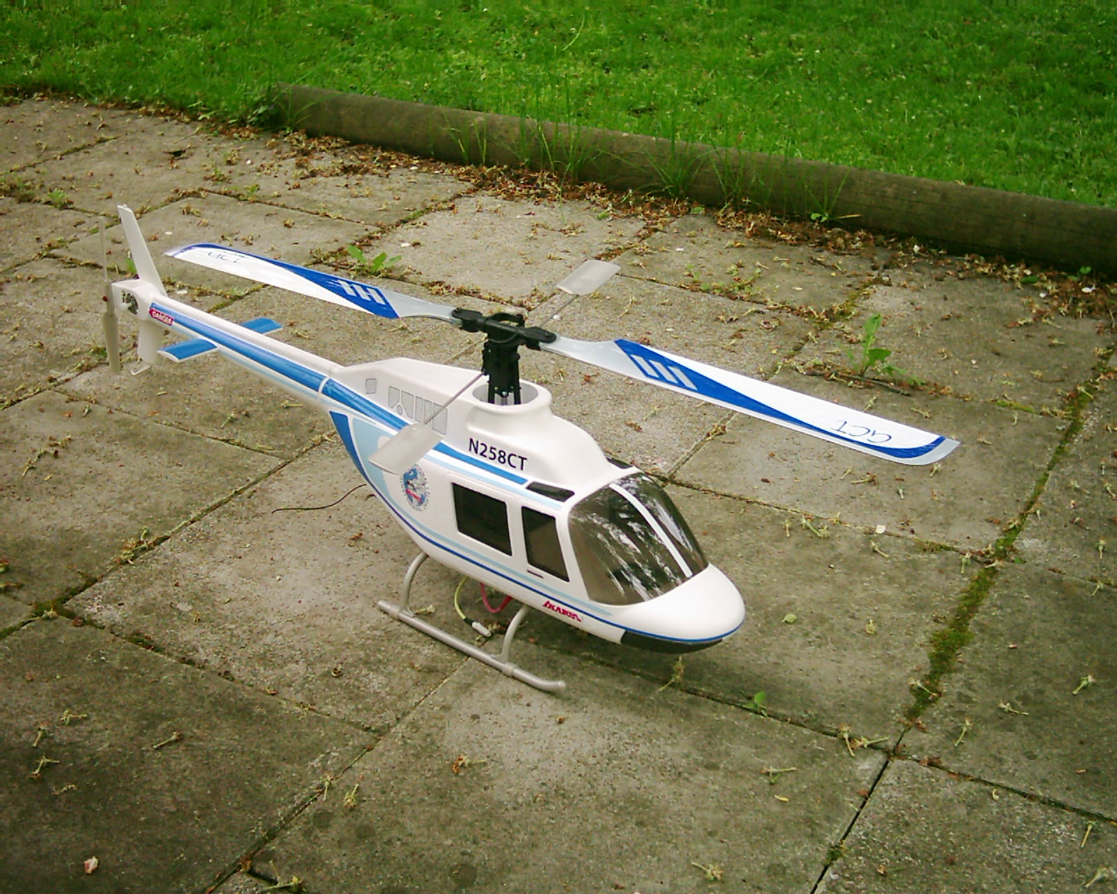

Hallo !
Noch schnell ein Bild von meiner Kiste ! :P
Mfg Sascha
