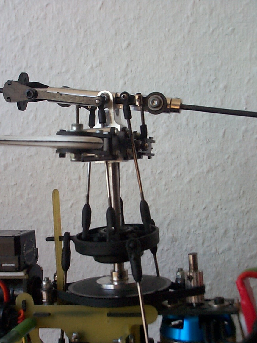

@ Basti: Ist deine Mororwelle krumm oder täuscht das Foto so sehr?
Die TS vom Spirit kostet gerade mal 13,50 NEU :shock:
Gruss Bosti

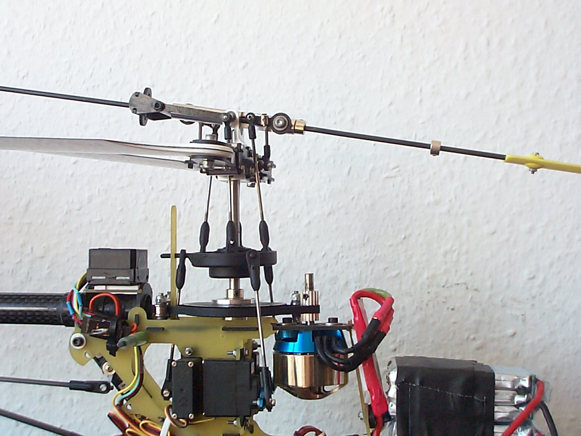

Basti
Beiträge: 3590
Wohnort: Bonn
Beitrag von Basti »
Nee die Welle ist schon grade...
Hier sieht man´s besser :wink:
Basti :evil5:
Elektronen sind rot!!!
