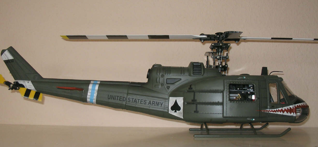

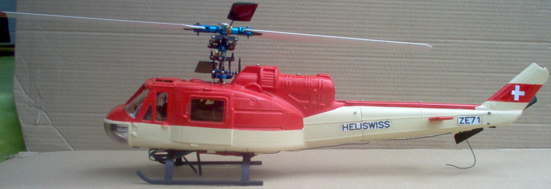

Beitrag von TheManFromMoon »
Hier noch ein paar Fotos von Manfred:
kfo-heli
Beiträge: 2321
#22
Beitrag von kfo-heli »
Hallo Manfred,
schöner Rumpf geworden, gefällt mir gut.
Viel Spaß beim Fliegen und genug Luft unter den Kufen !
MfG Andreas
MfG Andreas
Plextor
Beiträge: 5868
#23
Beitrag von Plextor »
Darf ich ganz ehrlich sein ?
Die Kufen passen dazu nicht sind zu hoch, der Bodenabstand ist zu gross.
Wenn du das änderst wäre das Top !

Beitrag von Bayernheli01 »
Gibts denn da ein anderes normales Landegestell was den Heli tiefer zur Erde bringt? viel brauchts ja nicht mehr, oder?
Ne da muss man selbst Hand anlegen !
Sieht dann aber bestimmt besser aus.
Die Nase des Helis leigt sehr hoch , erinnert mich an meinen Bell Pic , sah damals genauso aus !

#26
Wegen niedrigen Landegstell sieh mal hier: http://ehelishop.e-vendo.de
"Heliup Kufenbügel, unzerstörbarer Kunststoff, niedriges Profil" - Höhe 35 mm
MfG Andreas

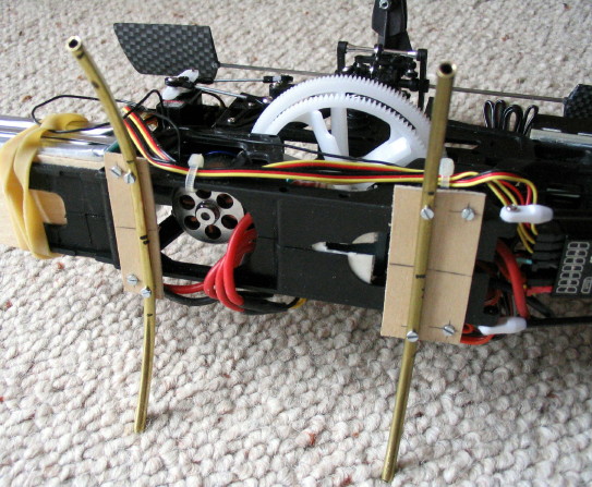

Beitrag von Mirco »
Moin
Um tiefere Kufenbügel zu erhalten kann man ganz einfach zwei 4 mm Messingrohre mit dem gewünschten Radius herstellen und diese dann mit der Mechanik verbinden. Die original T-REX Kufen dann einfach mit den entsprechenden Bohrungen versehen und diese mit den Kufenbügeln verkleben.
Anbei ein Bild der Konstruktion und eines von schräg vorne. Habe leider gerade kein Bild von der Seite, wird aber noch nachgereicht.
Mirco

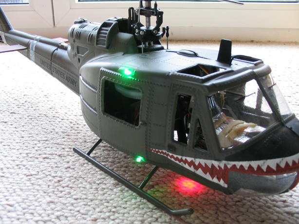

Moin
So nun ein Bild von der Seite.
Mirco
