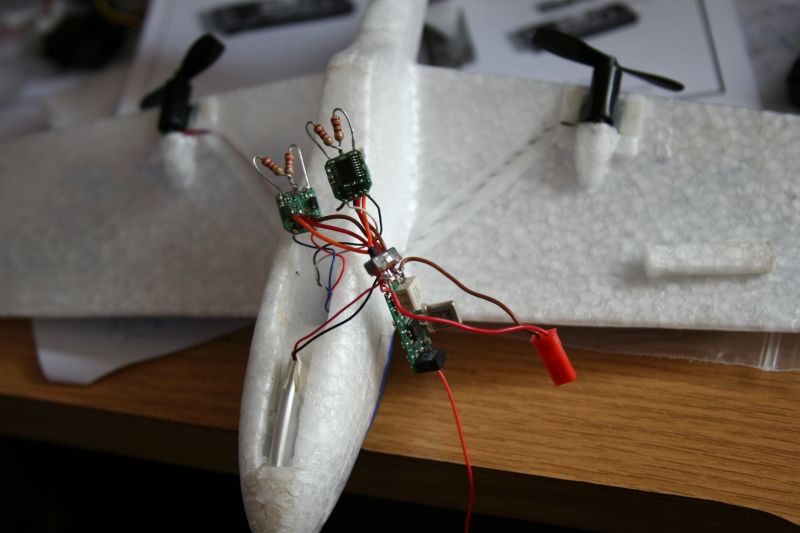

yogi149
#29
seit gestern gibt es bei uns auch 2 Silverlit Sportsflyer auf 35 MHz
Der erste Umbau war mit Unterbrechungen ca.2 Std.
Der Zweite knapp eine 3/4 Std.
Zur Verwendung kamen MZK Penta Empfänger von Lipoly.de
und je 2 Servoelektroniken.
Bei den Servoplatinen habe ich das Poti durch Festwiderstände ersetzt, dadurch habe ich einen mittigen Servobereich bekommen.
Programm in der EVO ist vom Delta, wobei das Gas mit reingemischt wird.
Bei drücken von Höhe laufen die Motoren sogar Rückwärts( Gas natürlich raus genommen). Jetzt kann man dem Absaufen in der Kurve sogar entgegen wirken.
Vorm Platzieren im Flieger habe ich alle Platinen 1 mal mit Kaptonband umwickelt.
Gewicht ist jetzt 1gr. mehr und damit bei 22,6 gr.
- Kopie von IMG_8980.jpg (60.83 KiB) 1381 mal betrachtet
#30
Es wäre schon einen Schaltplan und eine Kaufliste zu posten. Empfänger ist schon klar, was für Servo Elektronik in Frage kommt ? Kann mann die separte kaufen oder muss mann einen Servo zerlegen ?
Vielen Dank im Voraus.
