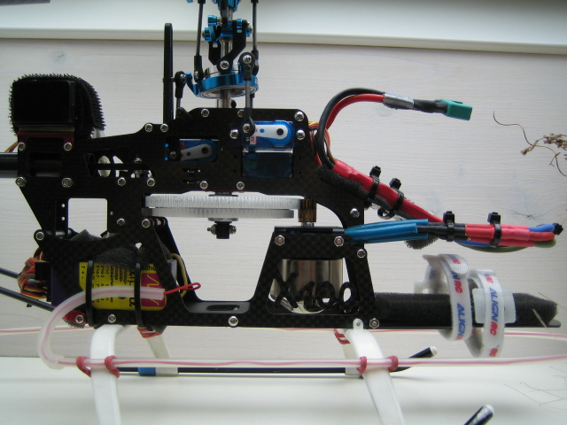

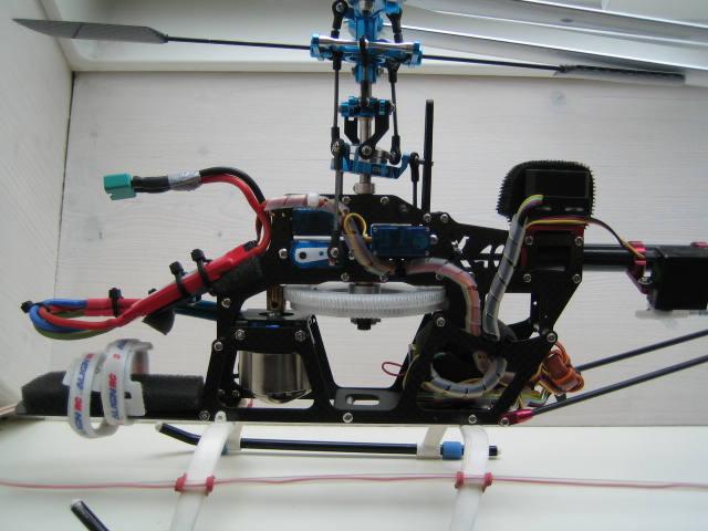

Das ist mir eig. momentan auch alles wurscht. Ich will nur die Störungen weg haben!
Hier mal meine Verkabelung:

#24
Ich hätte den Ferritkern beim Regler angebracht. Der produziert doch auch Störungen auf der Leitung - und dieses Kabel läuft bei Dir im selben Schlauch wie die anderen Servoleitungen.
Versuch doch mal die Leitung vom Regler auf der anderen Seite alleine nach hinten zu führen.
Bei mir laufen Servos und Gyro zusammen auf einer Seite und das Jazz-Kabel möglichst weit weg davon.

#25
Kann ich verstehenNestlede hat geschrieben:Das ist mir eig. momentan auch alles wurscht. Ich will nur die Störungen weg haben!
Ich habe den selben Empfänger und an der selben Stelle aber anders herum montiert um weiter weg vom Motor mit der Antenne zu kommen.
Desweiteren hab ich die Antennenverlegung ebenfalls genau so aber auch hier habe ich das Röhrchen weiter unten an den Kufen montiert. Schafft auch noch mal ein wenig mehr Entfernung zum Motor und Regler.
#26
ne...Harald...der Ferrit muss an den Empfänger denn genau da soll er ja die Mantelwellen kurzschliessen.
#27
Ich dachte immer der Empfänger ist auf der Kabelseite empfindlicher wie auf der anderen Seite. Darum hab ich ihn so. Das mit der Antenne hab ich mir schon überlegt. Ich dreh den mal und nehm das Jazz kabel auch weg. Wobei ich nicht glaube dass das Jazz Kabel Probleme macht

ich würde auch das Reglerkabel mal einzeln verlegen, bringt einiges...
Steht auch glaube ich in der Jazzanleitung drin dass es einzeln verlegt werden soll. Ferrit-Kern so Nah wie möglich am Empfänger ist aber richtig.
