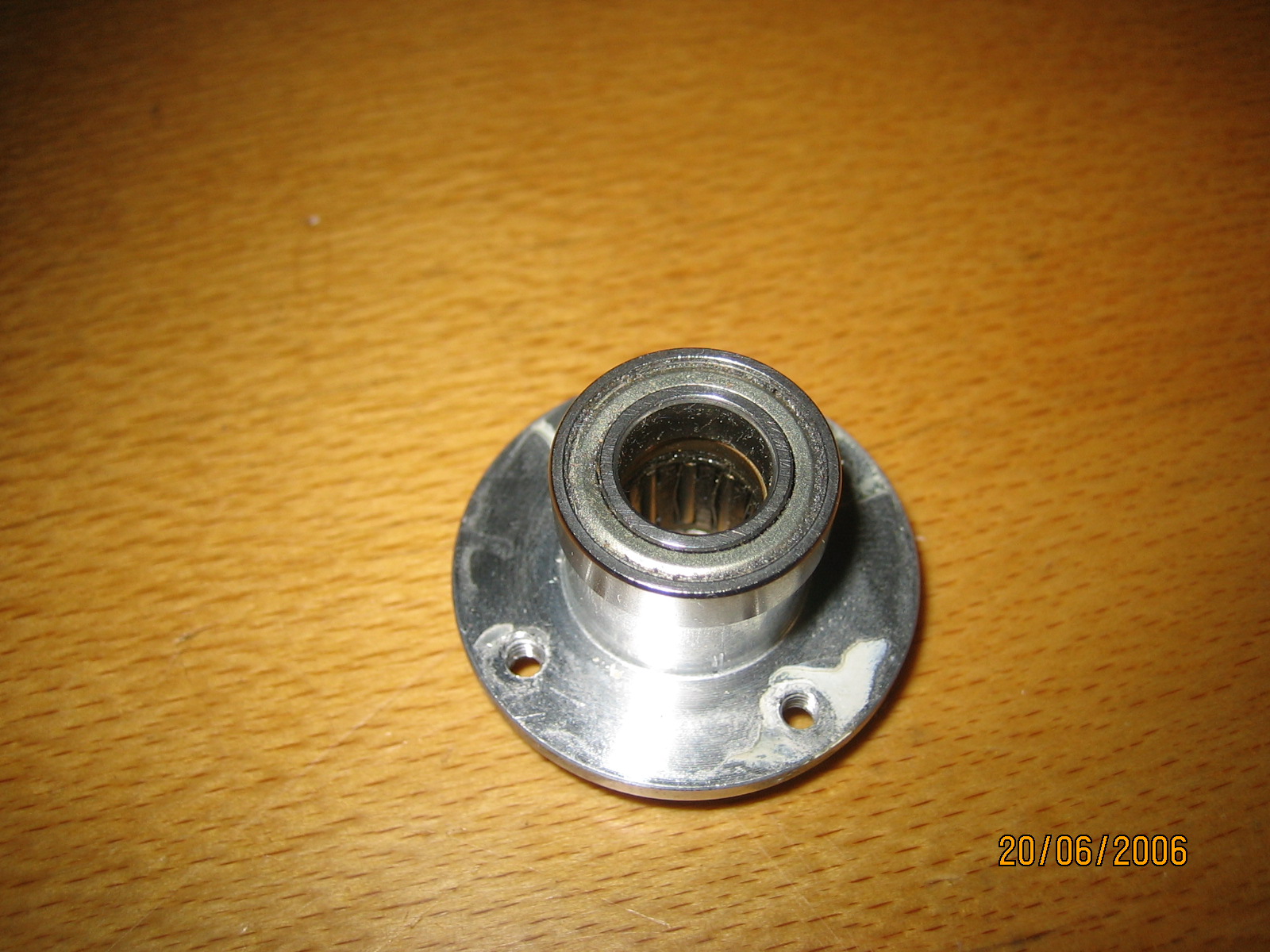

dieses Detail gefällt mir auch nicht besonders. Der Freilauf hat einen Durchmesser von 18 mm. Das Lager hat 19 mm außen. Der Bereich, wo der Freilauf nur das Innere des Lagers berühren würde hat ca. 16 mm.
Deshalb schleift das Teil oben am Lager und unten an der Kunststoffplatte.
Man bräuchte passende Unterlegscheiben, damit der Freilauf wenigstens oben nur gegen das Innere des Lagers stößt.

Stimmt, wobei ich das Hauptproblem am unteren Ende sehe. Auf dem Bild dürfte der Freilauf falschherum liegen, oder? Die Seite die nach oben zum Lager zeigt ist die andere, also die mit dem kurzen Flansch am Freilauf.
Wenn man oben eine Paßscheibe zwischen Freilauf und Lager verbaut, dann liegt die Scheibe am äußeren Lagerring an. Wenn das Hauptzahnrad steht, kann sich die Welle mit innerem Lagerring in der Freilaufnabe weiterdrehen ohne daß das Lager am Freilauf schleift.
Hoffe das ist verständlich
