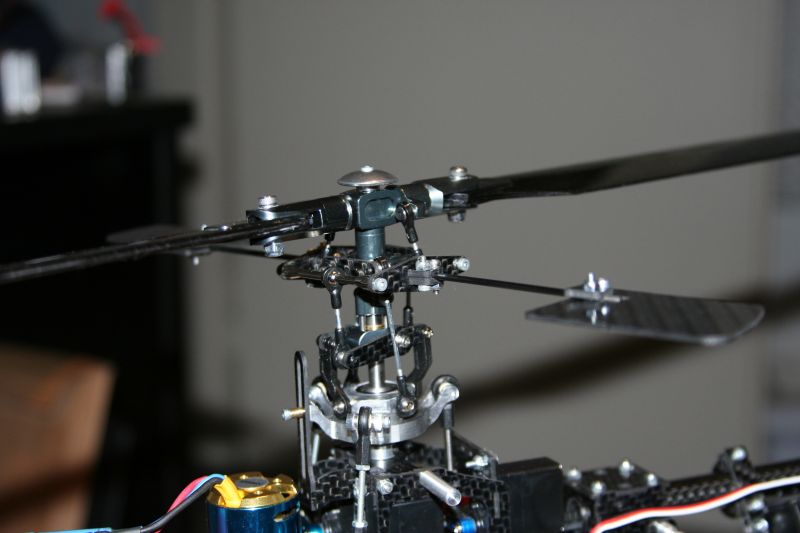

P.S. das mit den versetzten Anlenkpunkten kann man sogar vermeiden:
wir haben da so einen Hebelsatz aus CFK für den Rotorkopf. Damit kann man direkt beide Versionen aufbauen.
Kopie von IMG_8909.jpg (55.41 KiB) 167 mal betrachtet

Hallo Juergen,
habe ich schon mitbekommen - stehen ja bei euch im Shop.
Wenns nicht funktioniert hätte hätte ich da sogar zugeschlagen.
Bin ansonsten recht froh, in Geometrie nicht ordentlich aufgepasst zu haben - am Ende hätte ich da gelernt, dass der Heli so eigentlich gar nicht fliegen kann und hätte den gleich mal geerdet (Stichwort Maikäfersyndrom - der weiss auch nicht, dass er eigentlich nicht fliegen kann...)
Was wiegen denn eigentlich eure Paddels?
Nächster Menüpunkt ist dann eine Wippe auf Kugellager umzubauen (habe ich schon hier) :D - dann könnte ich sogar die Hebels wieder richtigrum drehen, nur von der falschen Seite festgeschraubt.
Wollte diesen Heli ja mal nicht tottunen - sondern einfach nur mit rumfliegen - auch mal was ;)
Grüsse Wolfgang

Beitrag von yogi149 »
pro Padel mit
2 M2x6 Inbus +
2 M2 selbstsichernden Muttern
5,0 gr
