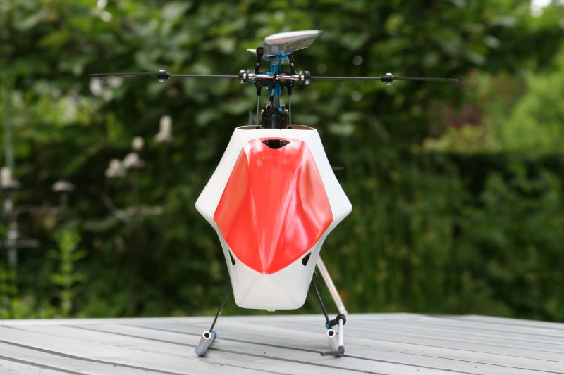

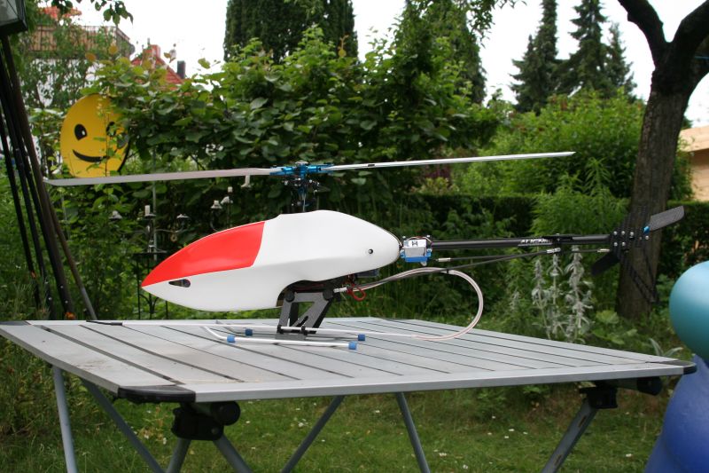

..habe mir wieder was nettes zusammengeschraubt -
man nehme
Yogi's neues MOT-Chassis
Volkers lange MP-Haube
einen XL-Kopf
Zahnräder mit Freilauf falschrum drin ;)
Agrumi-Heck "spezial" (Hebel auf links)
..einige wenige Tuning-teile (Hülsen ZS, CFK-Paddel, Stahlkugeln, HeRo... ;)
des Weiteren:
450TH, 3 Graupner 121, AlignRCE-500x, Fut.3110, Phonix35-pimped..
und da isser nun:
wenn Der auf einen zukommt - nix wie runter ;) (bild leider bissle schepp - mehr als der Heli...)
..achso, fliegen muss er noch. Bin aber zuversichtlich...Motor ging auf Anhieb richtig falschrum :cool:
Grüsse Wolfgang

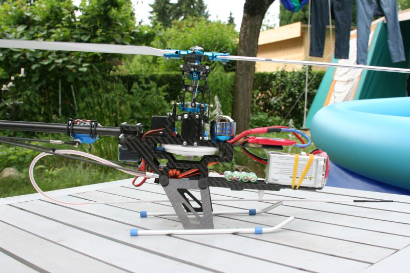

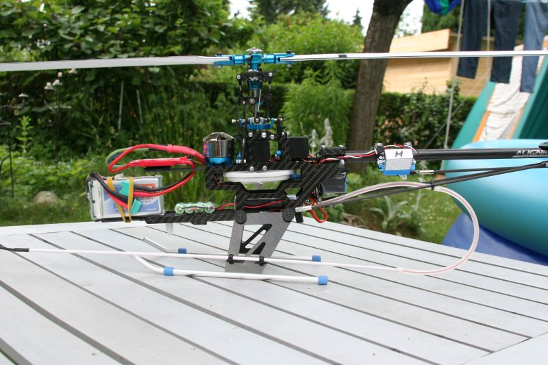

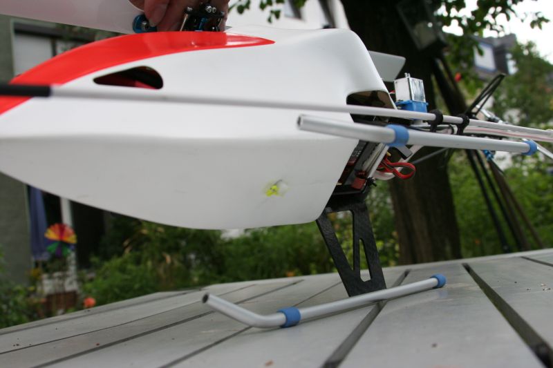

wollte dann auchnoch einen "Mini-Baubericht" nachreichen.
Das Chassis war ja schon fertig geklebt, die Arbeiten beschränkten sich auf das Einbauen der HRW-Lager (hier ist eine kleine Schraubzwinge mit Nuss im Lager-durchmesser und etwas Gefühl hilfreich) und der Zwischenwelle (hier musste ich den oberen Lagersitz (eine gebohrte Kugel in einem richtigen Gegenstück - mir fehlt die techn. Bezichnung) etwas flacher machen, das Align-Riemenrad hätte sonst geschliffen, waren aber nur 1-2 1/10tel) - ansonsten ist diese Art der Lagerung genial und garantiert fluchtende Lager - egal wie dumm man sich beim montieren anstellt ;).
Dann einbau der Servos und aussuchen der passenden Gestänge aus der Grabbelkiste - und schon war eigewntlich das gröbste Fertig.
Der Einbau soweit problemlos, alle Gewinde waren (in Form von angeklebten selbsichernden M2er-Muttern) ja schon vorhanden :cool:
Der Kopf linksrum - einfach den "Grauen" vor den Spiegel stellen und los gehts ;)
Zum Heck - war ja auch schon fertig geklebt - ein paar passende Scheibchen, Röhrchen und Kugeln als Abstandshalter aus der Kleinteile-Dose, lange Align-HeRo-Welle, den Hebel vom Agrumi-heck dranschrauben - dabei die Mutter zwischen Hebel und Schrauben-Aufnahme weglassen, dafür fitzel-U-Scheibe rein... auch schnell fertig.
Nun stand schon ein richtiger Heli vor mir (nackt1.jpg),
fehlte "Nur noch" der regler, die ganze ordentliche Verkabelung und die Haube - das kann ich mir hier sparen, das ergebniss sieht man ja auf den Bildern.
Und gaaanz zum Schluss noch die Kufenrohr-Halter in die POM-teile einkleben - habs hier mal mit Endfest300 versucht, wird wohl halten, ist ja nur gegens rausfallen wegen evtl Vibs im Flug...
Grüsse Wolfgang
