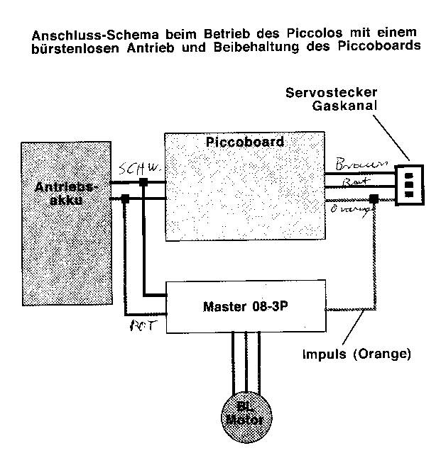

wie ist das mit dem GWS Set? Der Preis ist ja ganz i.o. Wird dieser dann in Verbindung mit dem Piccobord benutzt oder noch nen Kreisel + Empfänger dazu? Das Piccoboard kann doch dann so weiter funktionieren oder?

#26
einfach ans Piccoboard anschließen, du brauchst noch ein Y Kabel.

Das GWS-Set kannst du auch in Verbindung mit dem Piccoboard betreiben.
Für den Anschluss des Reglers gibt es zwei Varianten.
1. BL-Regler mittels V-Kabel mit dem Piccoboard-Regler zusammenschliessen
2. Wenn dein Sender das ermöglicht, dann den BL-Regler auf Kanal 5 oder 6 des Piccoboard-Empfängers stecken und mittels Mixer die beiden Kanäle mischen (1:1)

BL-Anschluß:
