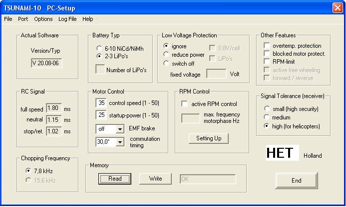

So, hier der Screenshot. Funktioniert einwandfrei. (Ist noch der alte, etwas grössere Tsunami10)

Hast Du denn irgendwie die Möglichkeit, mal den strom zu messen? Obwohl der eogentlich nicht über 10A (in Spitzen) gehen sollte.
Ich tippe mal eher auf das Timing, versuch mal irgendwas zwischen 25 und 30 Grad, ist fürn CDR nicht schlecht.
..und mal ein anderes Ritzel rein? Welches hast denn drin?

denke, dass es bei Wiggal mit den Werten bei RC-Signal zu tun hat...
Wenn er nicht mal mehr das RC-Setup durchführen kann??

also irgendwas is da im Argen. Ich kann die Werte beim RC-Setup nicht ändern. Die Felder sind gesperrt. Egal ob der Sender eingeschaltet ist, auf kein Gas, Neutral oder Vollgas, es stehen immer die gleichen Werte drin. Auch die Lockoption ist ausgeschaltet.
Momentan ist es so: Ich schalte den Sender ein, ich schalte den Regler ein. Nach ein bissal Knüppel hin und her initialisiert der Regler plötzlich. Wenn ich bei knapp über Halbgas bin, dreht er an, wenn ich mehr Gas gebe, geht es ein bisserl schneller. Insgesamt dreht er aber maximal 30%-40% von dem was der Motor eigentlich drauf hat.
Ich bin echt überfragt, was ich mit dem Regler noch tun soll um ihn wieder einzustellen. Was halt auch saublöd ist, ist dass er nicht mehr ins RC-Setup geht wenn ich mit Knüppel Vollgas einschalte.
Weiss jemand, wie ich die Werte im unter "RC-Signal" verändern kann?

die Werte von RC-Signal sind bei mir auch grau unterlegt und nicht änderbar, die werden ja beim Programmieren per FB eingelernt. Da scheint bei Dir irgend was nicht zu stimmen, vermute ich mal. (wie oben erwähnt).
Wie Du allerdings auf die Idee kommst, das PC-Kabel während dem RC-Setup dranzulassen bzw. nicht abzuziehen, kann ich ehrlichgesagt nicht nachvollziehen... :roll:
Das hätte ich Dir sonst gleich sagen können..... Nur hatte ich damit absolut nicht gerechnet...
Aber jetzt weisst Du´s ja... :wink: :P
Nicht nur den Mode ändern, sondern auch den Vollgas- und Neutralpunkt neu einlernen, daran dürfte es bei Dir liegen. (K.A. ob man das beim Mode-Change automatisch macht...)
Dann wird es klappen.

wiggal hat geschrieben: Fazit: ich denke es lag an der Signal Tolerance die nun auf "High" steh was für Heli's wohl die richtige Einstellung ist.
Hi Wiggal;
nö, denke ich nicht. Es lag an den Einstellungen für den Vollgas- /Motor-AUS-/ und Neutralpunkt.
Bei Dir lag ja vor Vollgas der Motor-AUS-Zustand...
Was das Teil dann macht, hast Du ja erlebt.
Mach jetzt nochmal nen Screenshot.... :wink:
Zu Signal-Tolerance heisst es in ner Anleitung für den Tsunami:
ZITAT:
Signaltoleranz
klein: nach ca. 1 Sek. ohne gültige Signale wird der Motor abgestellt,
ein Wiederanlauf ist erst nach "Gas aus" möglich
mittel: nach ca. 3 Sek. ohne gültige Signale wird der Motor abgestellt,
hoch: nach ca. 5 Sek. ohne gültige Signale wird der Motor abgestellt,
ein Wiederanlauf erfolgt sobald wieder Signale empf. werden
ENDE.
Hat damit also nichts zu tun, seither Du hast enorme Empfangsprobleme.
