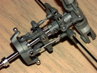

Es geht doch jetzt um die obere Wippe, vom Pitch nicht um den Pitchkompensator????
Hab hier mal ein Bild:
Grüße Niko

Hi Panem meinst du mit oberem Umlenkhebel, der ganz oben auf dem Bild ist, der den Blatthalter ansteuert?????
Grüße Niko

Niko hat geschrieben:Hi Panem meinst du mit oberem Umlenkhebel, der ganz oben auf dem Bild ist, der den Blatthalter ansteuert?????
Ja, genau den....

AHHHHH, ist natürlich dann auch ne gute Idee!!!!

panem hat geschrieben:
Ja, genau den....
Hast du ein Bild????
Klingt ja logisch, ist aber nicht machbar, da der Paddelhalter dann im Weg ist :( :roll: :roll:
