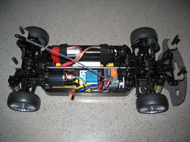

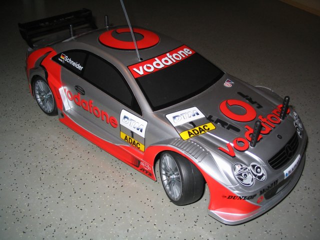

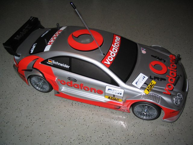

Huch...wie die Zeit vergeht :shock: Das Auto ist jetzt endlich fertig, konnte jedoch dank des tollen Aprilwetters nur mal kurz in der Wohnung "umherrollen"
Hab noch einen F1 Regler "ergattert" - find ich besser als die neuen AI, rückwärts ist auch abschaltbar.
Ist doch die DX-2 geworden, XS-6 hätte genau so viel gekostet.
Akku ist ein 3300mAh Konion.
Der Bau hat schon jede Menge Spaß gemacht, maguggn wie das mit dem fahren aussieht :D (Sommer wo bist du?)
Als nächstes ist der GM Brilliant in Planung und später dann der Genius 70 Regler mit einem kleinen/humanen BL...
Anbei ein paar Fotos, ist nicht meine Wunschkaro, aber für 10,- Euro geht dat schon zum Verheizen ;) Kommt irgendwann eine andere drauf.

Die Konions packen die Ströme?
Bin aktuell am Planen des Setups für den F2004, habe was von 120 A im Start und 60A Dauer gelesen.
Helibird
Beiträge: 483
Registriert: 11.10.2005 17:54:25
Wohnort: EDCJ
#30
Beitrag von Helibird »
Kommt auf den Motor an. Der GM Brilliant 27T z.B. zieht Dauer 21A und soll ja einem 17T entsprechen. Der 3300mAh Pack verkraftet 39A Dauer und 66A Peak.
Für mich ausreichend, da ich keinen krassen Motor möchte - BL später nur des Verschleisses wegen. Das Auto braucht keine 60 km/h schaffen, ist schliesslich nur 1:10 ;)
Als 2S4P geht dann 53 / 88 A. Mehr macht vom Platz zumindest im TB02 kaum Sinn.
Falls Du die 60 A Dauer brauchst würde ich lieber die speziellen Car Lipos nehmen, ist aber auch ne Ecke teurer.
