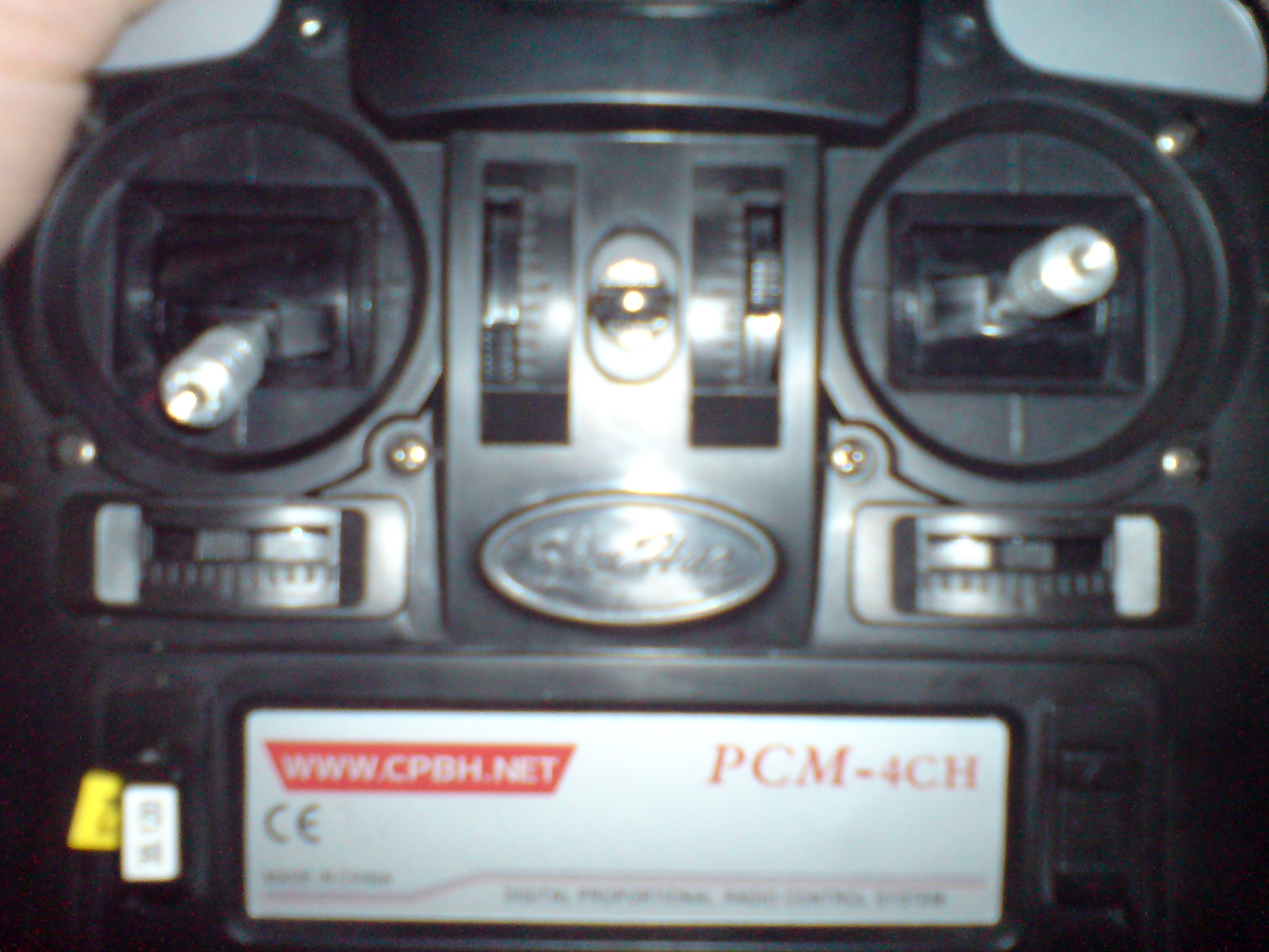

Also Fernbedienungstrimmer auf mitte und die taumelscheibe mit hilfe der servoverbinder am servo trimmen?? (die servoverbinder kann man am servo umstecken in mehrere löcher...
Ich werd hier mal en paar bilder reinstellen von servo bis rotorkopfende!!
- Das is die Fernbedienung die Trimmer sind ja gut zu sehen alle auf Mittelstellung und Pitch auf 0.

Die Plastik-"Ösen" (Kugelpfannen) lassen sich drehen ! Da ist ein Gewinde
drinne ! Die drehst du solange rein/raus, bis die Taumelscheibe waagerecht
ist !
An den Servosarmen brauchste nix ändern...
ist !
Gruß, Jörg+++

#27
Die schwarzen "Plastik-Dinger" (
) lassen sich von der Taumescheibe
(von den Kugelköpfen) abziehen ! Dann sind die schon drehbar...
Gruß, Jörg+++

OK habs hinbekommen vielen Dank kannste mir nochn paar andre Tipps geben so fürn einsteiger??
