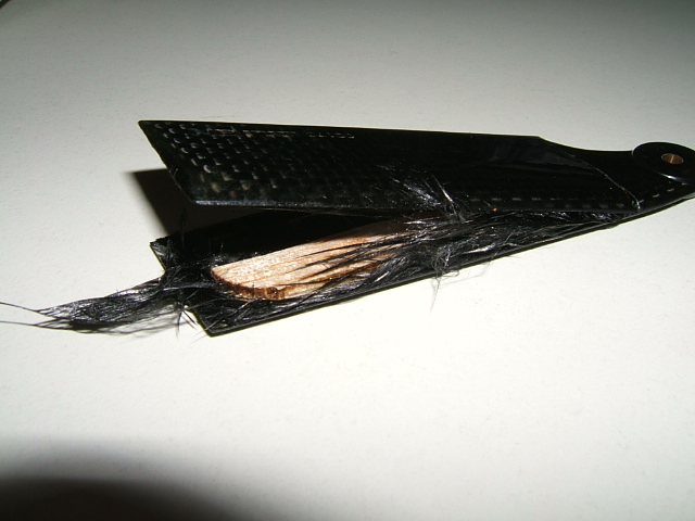

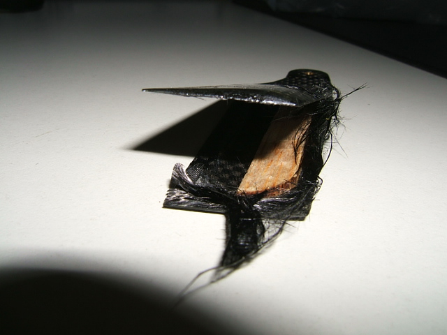

So dann gab es einen aber sehr Großen MINUS Punkt fur die Qalität die ich am Anfang so gelobt habe :( Ich hoffe für alle anderen das ich ein Einzelfall war und zum Glück absolut schadensfrei davongekommen bin . Das eine Heckrotorblatt hat sich wärend dem Lauf aufgespreitzt und die puren Kohlerowings kamen einem entgegen . UND DIE KLEBTEN ALLE NOCH RICHTIG!! Die haben in dem Blatt wohl echt den Härter vergessen oder falsch angerührt!!! :evil: Zum glück ist das beim hochlaufen passiert und nicht erst in der Luft!!!. Aber nach dem Schock ging es dann mit 50er Plastickheckblättern weiter und dann passte auch alles!

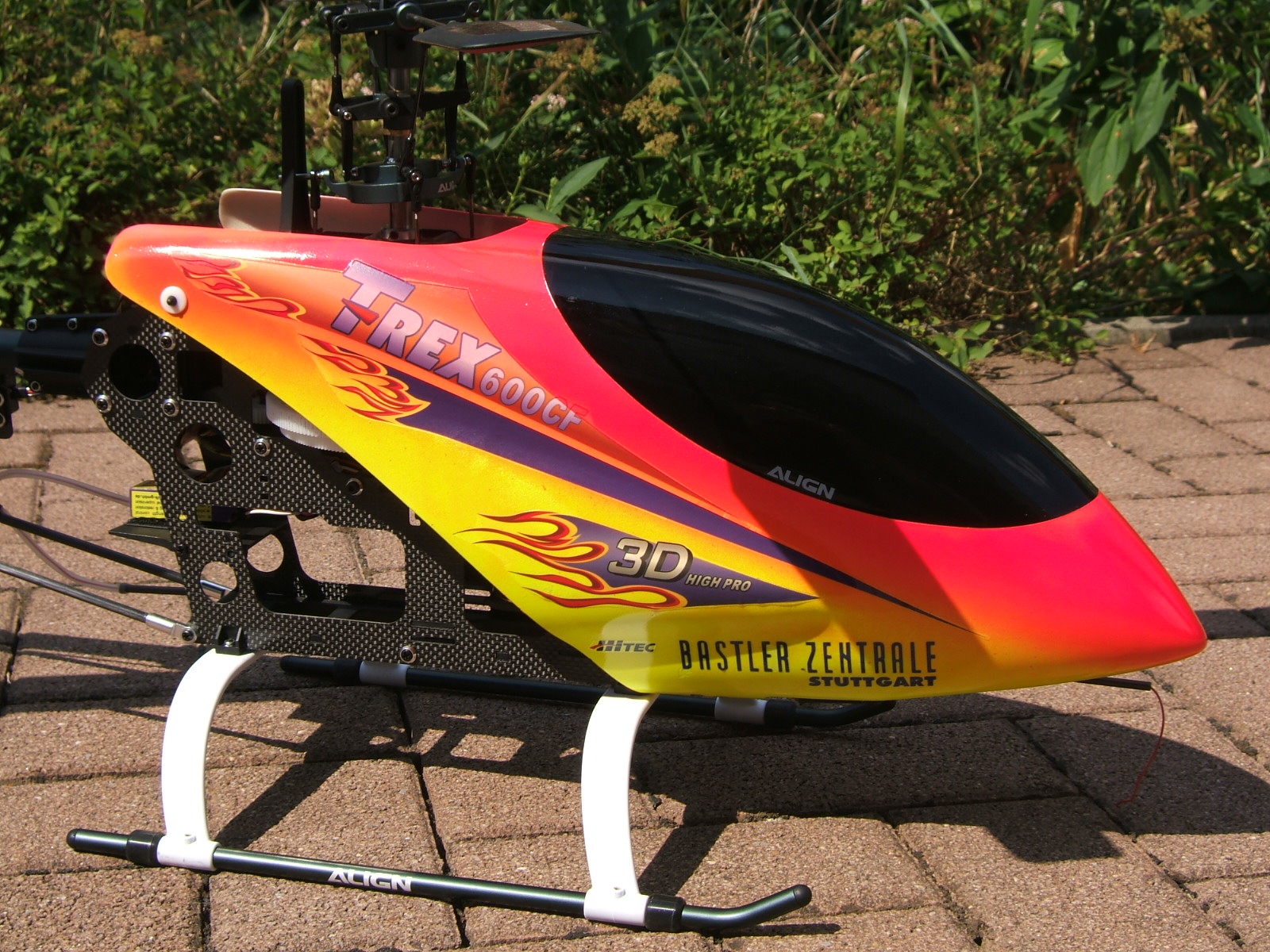

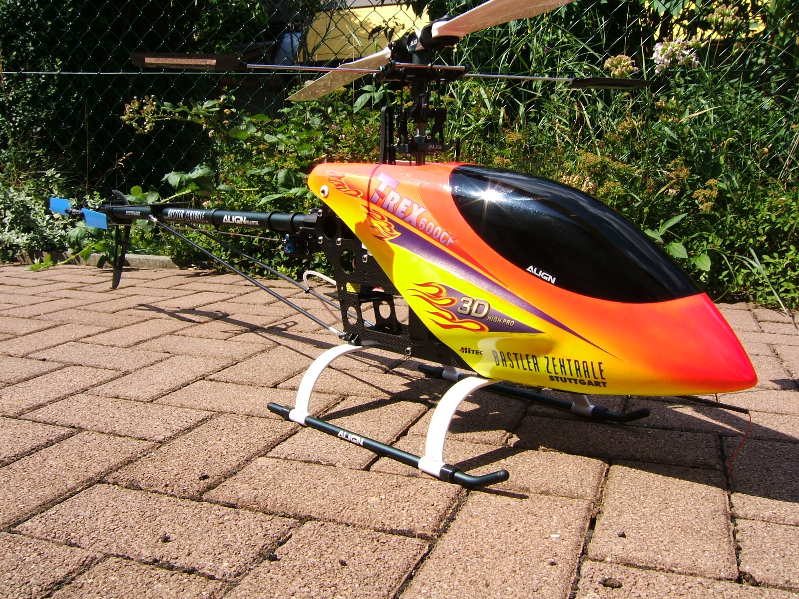

#29 So entlich mit Lackierung
Beitrag von ThomasH »

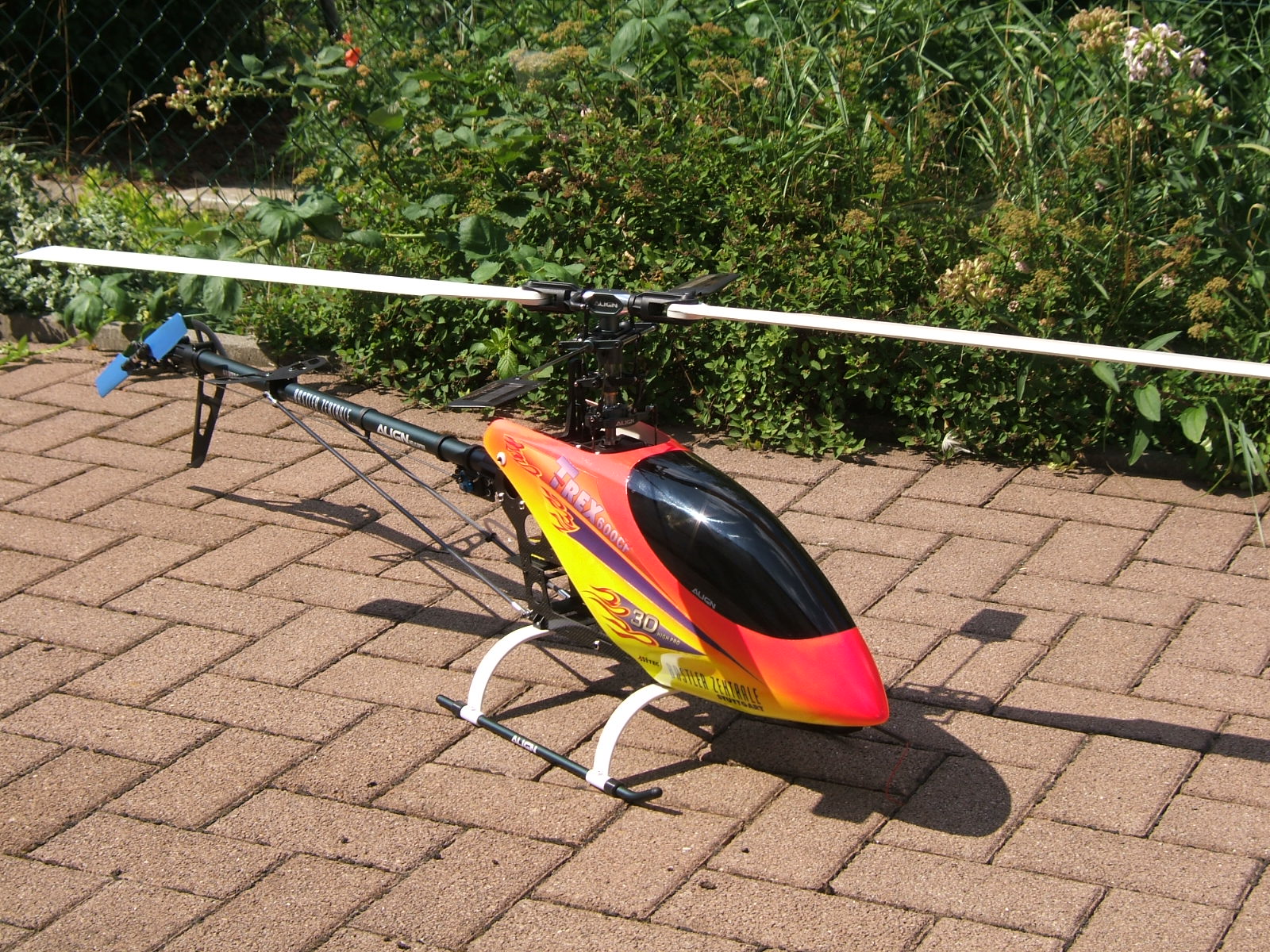

Hier noch ein paar Bilder mit Lackierung
Die Haube habe ich mit Lexan farben aus der Dose lackiert und dann mit einem Klarlack überzogen.
Gruß Thomas

Chris_D
Beiträge: 10547
#30
Beitrag von Chris_D »
Die Lackierung sieht super aus 8)
Fehlt nur noch ein Video :)
