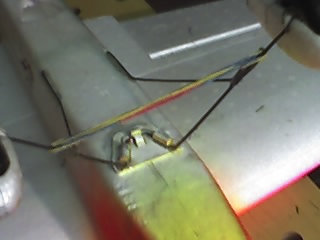

aber zurück zum Thema.... vielleicht hilft es ja irgendwem.
Die Idee mit der Angelschnur fand ich primstens, hab sie auch später versucht umzusetzen...... habe aber dabei festgestellt......
auf die Länge von ca 13 cm ist 50er Angelsehne su gut wie gar nicht bis 0 flexibel..... daher die jetzige Lösung..... ich kann mir vorerst nichts vorstellen was noch besch....... aussieht, funktioniert aber Tadellos!!
7 Landungen und 6 Starts durchgezogen ohne einmal nachbiegen zu müssen!!
- ordinäre Gummibänder....
- 26-08-06_1956.jpg (29.32 KiB) 3168 mal betrachtet

Dieses Gogidrive sieht ja richtig profisionell aus

Ist deshalb auch nach seinem Erfinder (eben Gogi von den Buschfliegern) benannt worden - und schon vielfach erfolgreich eingesetzt.johann hat geschrieben:Dieses Gogidrive sieht ja richtig profisionell aus

Das es von Gogi selbst kommt dacht ich mir schon, habe aber nie was davon gehört.
Wenn ich mal nen Flieger mit LG habe, dann bekommt er so eins. Aber naja, hier gibts keine Piste, immer in der Wiese landen..

Also wen das Fahrwerk nach jeder Landung krumm ist solltest du an deiner Landetechnik feilen.
Bei ordentlicher Landung und bei einer halbwegs guten Piste hält das Fahrwerk bestimmt.
Voraussetzung ist natürlich das der Acromaster keine Bleiente ist.
Gruß Rolf-K.

moin.... stimmt schon das man besser landen kann als ich es im Moment beherrsche, aber ich denke das die Räder zu klein sind oder einfach der Draht zu schwach, selbst Daniel und Uwe (zumindest der kann Fläche fliegen und landen) konnten auf nem Modellflugplatz nicht Landen ohne die Nase ins Gras zu legen. nen Grasbüschel im Weg und schwups, steht sie mit dem Propeller im Gras.
Auf dem Sportplatz wo ich immer fliege geht das schon besser, der wird Regelmäßig gewalzt. Da sind aber auch ab und an mal Löcher oder Büschel.
Und nu gehts ja inzwischen, in der aktuellen Version.
