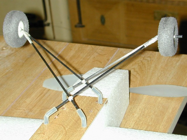

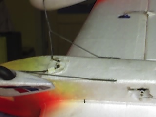

moin, meine Acromaster hat so ein Fahrwerksdraht von 1,5 mm durchmesser der nach jeder Landung wieder geradegebogen werden muss.
um das abzustellen habe ich aus Fahrradspeichen verstrebungen nach hinten gebastelt und mit Epoxy angepappt.
siehe Bild 1 und 2.

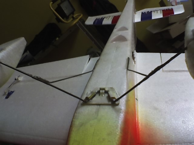

nun bin ich am überlegen ob ich da noch eine Querstrebe reinbaue
(Bild 3) um das "Bein spreizen" zu verhindern, habe aber die Befürchtung das dann das ganze zu wenig Energie aufnimmt und etwas anderes bricht.
Kann das jemand bestätigen beziehungsweise entkräften?

Beitrag von johann »
Wenn du die Konstruktion zu stabiel machst, dann nimmt sie keine Energie mehr auf (federn) und leitet stattdessen einfach alles in den Rumpf weiter.

Aeroworker
Beitrag von Aeroworker »
Hi Johann, ich dachte mir sowas, wär schade wenn der Rumpf dann irgendwann aufgerissen würde.... notfalls muss ich dann wohl irgendetwas ganz anderes als Fahrwerk basteln..... vielleicht aus Flachalu oder so.... muss ja sowieso erstmal das Ende des Regens abwarten und wie es jetzt ist mal "probelanden". :blackeye:

Beitrag von helihopper »
um ne Grätsche des Fahrwerks zu verhindern (der Ausdruck ist hoffentlich unverfänglicher ;) ) reicht es im Prinzip ne Angelschnur (genau da, wo Du die Strebe im letzten Bild anhältst) zu spannen. Also Angelschnur dranfrickeln und mit Harz gegen verrutschen sichern.
Ist elastisch, stabilisiert aber dennoch sehr gut.

Beitrag von ER Corvulus »
Oder wa richtiges:
Nennt sich "GogiDrive":
4 Stück CFK-2er Rund im Rumpf verharzen, Fahrwerk aus 2er CFK bauen und mit Spritschlauch an den 4 Stümpfen im Rumpf verbinden.
Federt, und wenns zu dolle wird, reisst es einfach ab. Maximaler Schaden: 2Stück Spritschlauch..
Suchst Du mal im Parkflyer.de-Forum nach "Gogidrive" oder "Gogi Drive"
Grüsse Wolfgang

pico500
Beiträge: 3659
Wohnort: Düsseldorf
Beitrag von pico500 »
...das wird die Nicole bestimmt gleich beantworten :oops: :P :P :P
Alle Projekte und Bauberichte
@ Aeroworker
Ich würde das mit der Schnur ausprobieren.
Lieber sollen sich die Beine Spreizen als sich womöglich noch die Latte verbiegen :wink:
