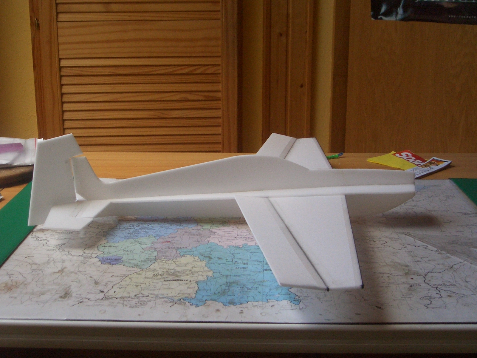

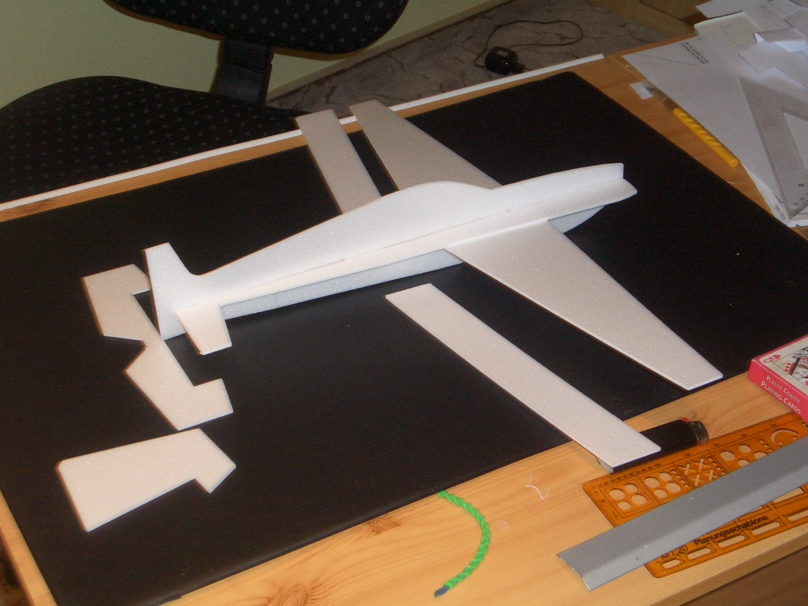

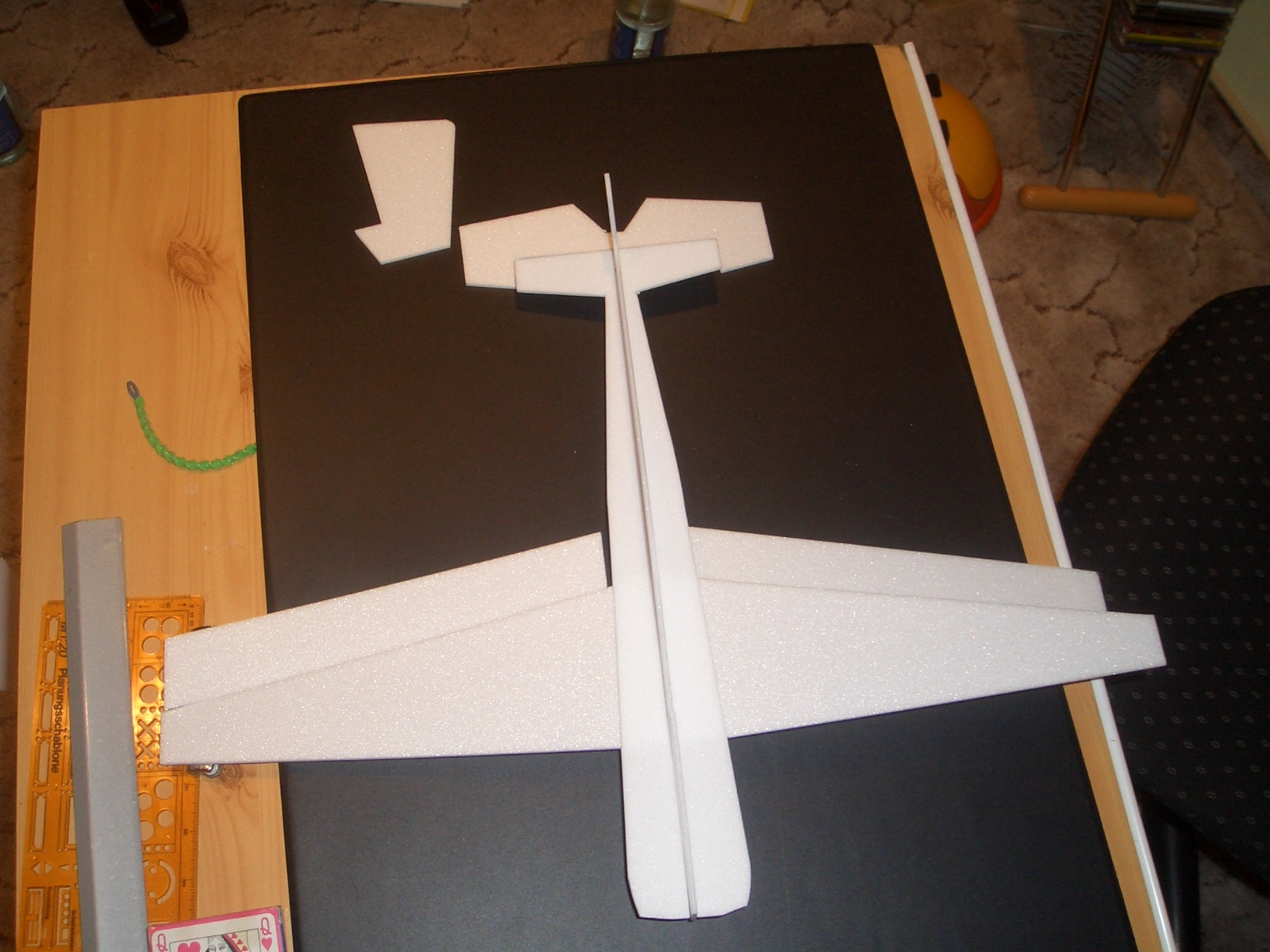

So Habe Depron gefunden. :nike:
Habe auch sofort angefangen!!!! Zwar klein aber fein würde ich sagen!! :shock:
Hier die ersten Bilder.
Weis aber noch nicht was für ein Motor?? Hast du eine idee???
:wav:

Wow Du bist flott!!! :shock:
Als Motor könntest Du den DD Motor vom Piccolo Heck nehmen?!
Es gibt eine Indoor Pylon Klasse die damit betrieben wird bei ähnlicher SW...
Alternativ vielleicht nen Kis Kat (ist nen tick kleiner als nen Schnurz...)
Oder den langsamen Feiago mit 4100 U/V an 3x3 mit 2S??
Basti :evil5:
Elektronen sind rot!!!

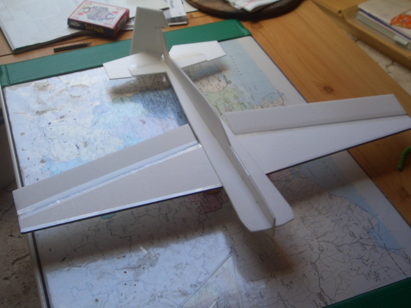

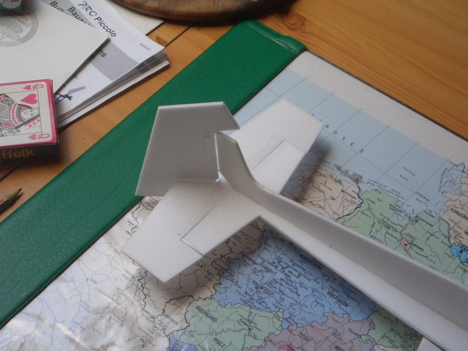

Also,
der kleine sieht heute schon so aus. :D Motor und prop´s sind bestellt. Kommen im laufe der nähsten woch dan. Werde ihn dan warscheinlich dan am Freitag mal testen wenn alles bis da hin da ist.
Freu mich schon!! :wav:
Was ist mit deinem??? Schon geflogen??
