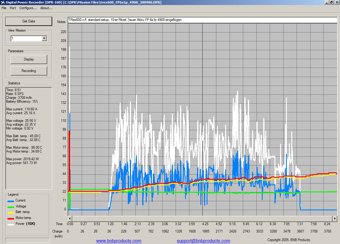

Ich hab ja auch seit ein paar Wochen einen solchen und bin bis jetzt sehr zufrieden damit. Habe mit dem DPR-100 und mit den Standard Align 6s 4200mAh Akkus 1580W gemessen. Letzten Samstag die neuen FP 6s 4900 getestet und >2000W gemessen. Geht schon ganz gut das Ding, trotzdem habe ich für nächsten Frühling ein 10s Setup im Auge.
Jep... die 4900 sind echt geil! Was hast du für Max. Ströme mit dem DPR-100 gemessen?

Dann ist da noch punkt 1. wie oben beschrieben... der Strom... Wie du vielleicht in meinem ersten Beitrag gesehen hast, ist dort so ein komisches Attachment mit so lustigen farbigen Strichen drauf. Ganz unten in diesem EKG sind noch die Maximal Werte aufgelistet:
Temp1: Min 17.6 Max. 35.1 (Das ist Motor Temperatur)
Cum_mAH: Min 0.0 Max 2278.0 (Die verbrauchte Energie)
Pk_Volts: Min 33.9 Max 42.0 Avg 37.3 (Die Spannung)
Amps: Max 71.8 Avg 20,3 (Wie gesagt... der Strom)
Watts: Max 2512,6 Avg 736,4 (Die Leistung)
Flugzeit 5min.
ES3D, Hier mal eine Grafik aufgezeichnet mit dem DPR-100. Ohne Gewähr.
