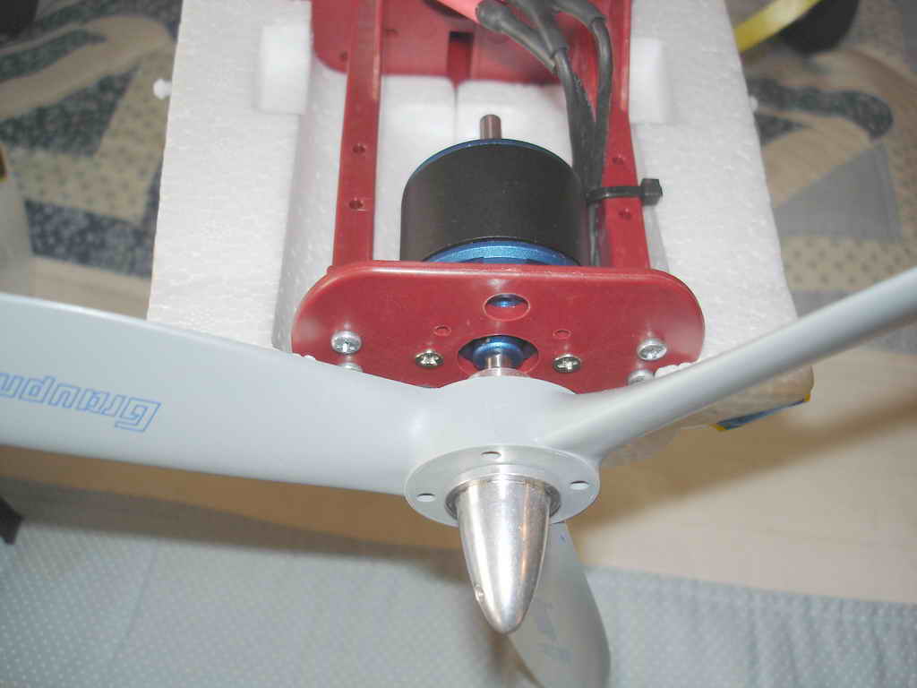

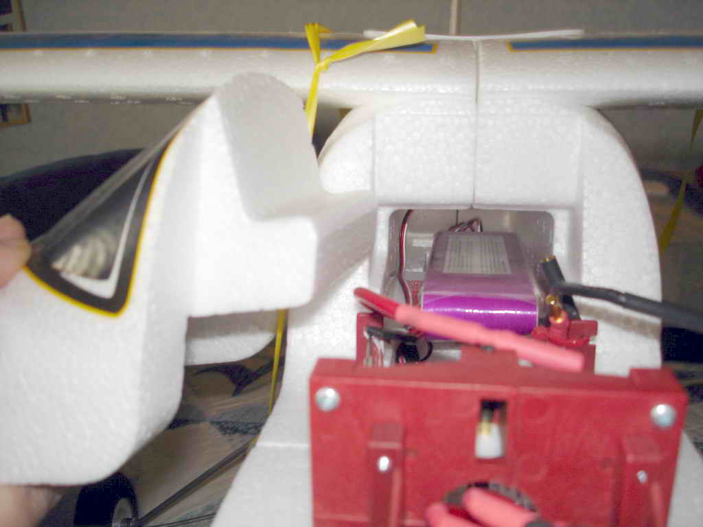

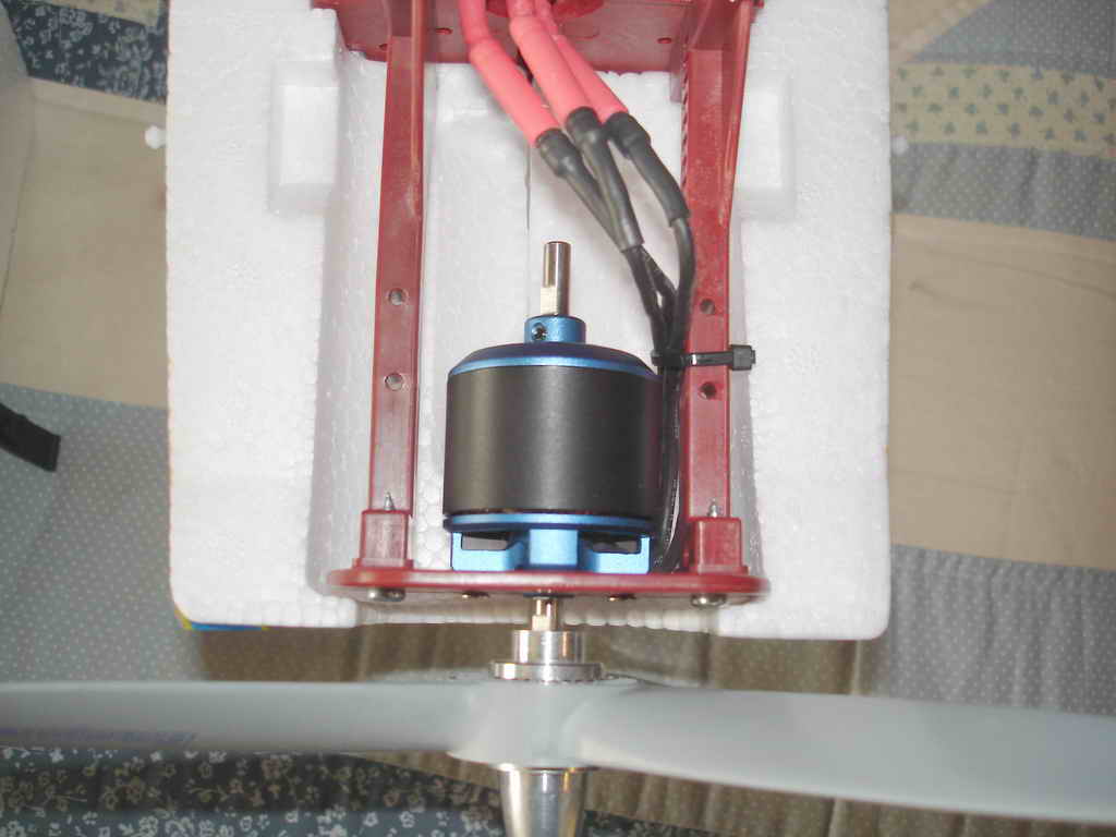

Sodele, jetzt Maße:
1.) Abstand zwischen dem Motorhalter (Innenmaß): 47 mm.
2.) Lochabstand Befestigungsschrauben: 25 mm.
3.) Akkuschachthöhe mit aufgesetzter Haube: 30 mm.
4.) Akkuschachtbreite: 70 mm.
5.) Akkuschachttiefe: 300 mm (gemessen bis zu den roten aufstehenden Motorhalterungen hinten, und ganz durch. Achtung: Hinten drin wird es flach !!! )
Mit Evo 3.700er 3s
Mit Evo 3.700er 3s
Der "Knubbel" der Motorhaube links, der in den Akkuschacht geht...

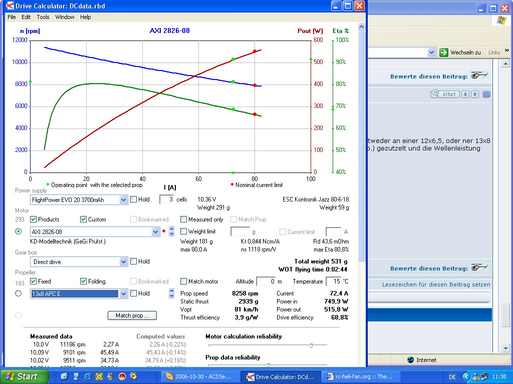

Hi Harald,
sollte gehen, aber ganz schön "hart" ausgelegt 8)
An 9V kommts hin. Brechen denn deine Akkus so schnell ein?
Am vollen 3s wirds nämlich schon heftig, sh. Attachment.
Um überhaupt noch Werte an der 13 x 8 zu bekommen, musste ich die max. A des Motors von 50 auf 70 A hochziehen und den Regler auch auf einen 80er setzen.....
Ergebnis: 72,4 A bei Vollast :lol:
Mit freundlichen Grüssen
Jürgen
