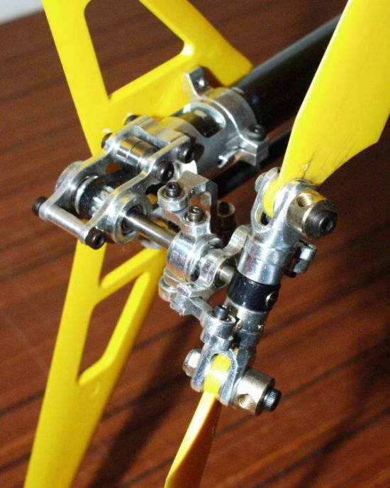

ich fliege im T-Rex das Heck von Mircoheli. Zwar nicht ganz billig, aber super leichtgängig.
Anlenkung der Blätter von hinten, mit PMG's, 5-6 mm Servohebel am Volz Speed-Maxx-XP oder am S3110: Empfindlichkeit am Gyro 401 - 100 %, Limiter 110% - Heck steht super gut.
Geht auch mit 8-9 mm Servohebel, dann Limiter auf 90%, dann verschenkt man weniger Servogeschwindigkeit.

- T-Rex-Heck.jpg (70.23 KiB) 206 mal betrachtet
MfG Andreas
#21
Ja, das ist das MH (Microheli) Heck.Manuel hat geschrieben:hallo andreas .. das heck sieht genau aus wie das, dass es bei ehs gibt oder ?

bei dem heck ist mir aufgefallen das das zentralstück zwischen den blatthaltern kleiner ist als das orginal .. sind dann die blatthalter länger als im orginal oder hab ich bei dem heck dann nen kleineren heckrotordurchmesser ?
