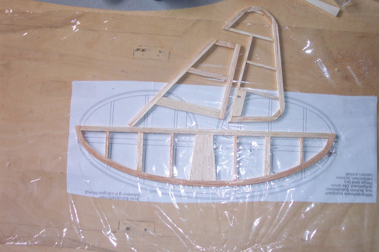

Heute ist mein Holz gekommen und ich hab mich gleich zum bauen hinreißen lassen! :oops:
Ich habe wie vorgeschlagen mit den Leitwerken angefangen. Herausgekommen ist dabei das was auf den Bildern zu sehen ist.
Bauzeit Ca. 2h mit kleinen unterbrechungen und geklebt mit CA.
Gewicht ca. 8g
Entweder bin ich besser als der Ersteller des Plans oder ich hab einfach nur glück mit den gewählten Balsaleisten gehabt. Ich habe die Rundungen am Höhenleitwerk nicht stückeln mussen, sondern konnte sie an einem Stück biegen. Die Leisten habe ich mit kochendem Wasser übergossen und nur ca.1h liegenlassen.
Alles in allen geht die bauerei wesendlich einfacher als ich gedacht hatte. Also keine Angst vor kleinen Fliegern, wer in der lage ist eine Leiste gerade abzuschneiden und ein bisschen Geduld mitbringt sollte in der Lage sein so einen Balsaflieger zu bauen.

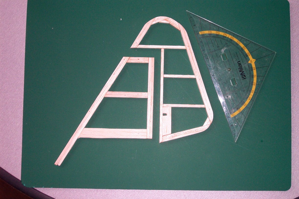

Seitenleitwerk und Seitenruder. <br />am Seitenruder habe ich nichts gebogen, sondern alles gestückelt, weil ich nicht auf die Leisten warten wollte.
Seitenleitwerk, Seitenruder und Höhenleitwerk, die Arbeit von ca.2h

also, das biegen und mehrfache verleimen (wie sperrholz) verhindert z.b. auch das sich die teile später beim bügeln verziehen, oder im schlimmsten gau brechen. schließlich müssen die randbögen noch verschliffen werden. leisten werden gewöhnlich aus brettchen selbst geschnitten :oops: und der bau mit schablone und geleimten leisten macht die leitwerke überaus stabil.
