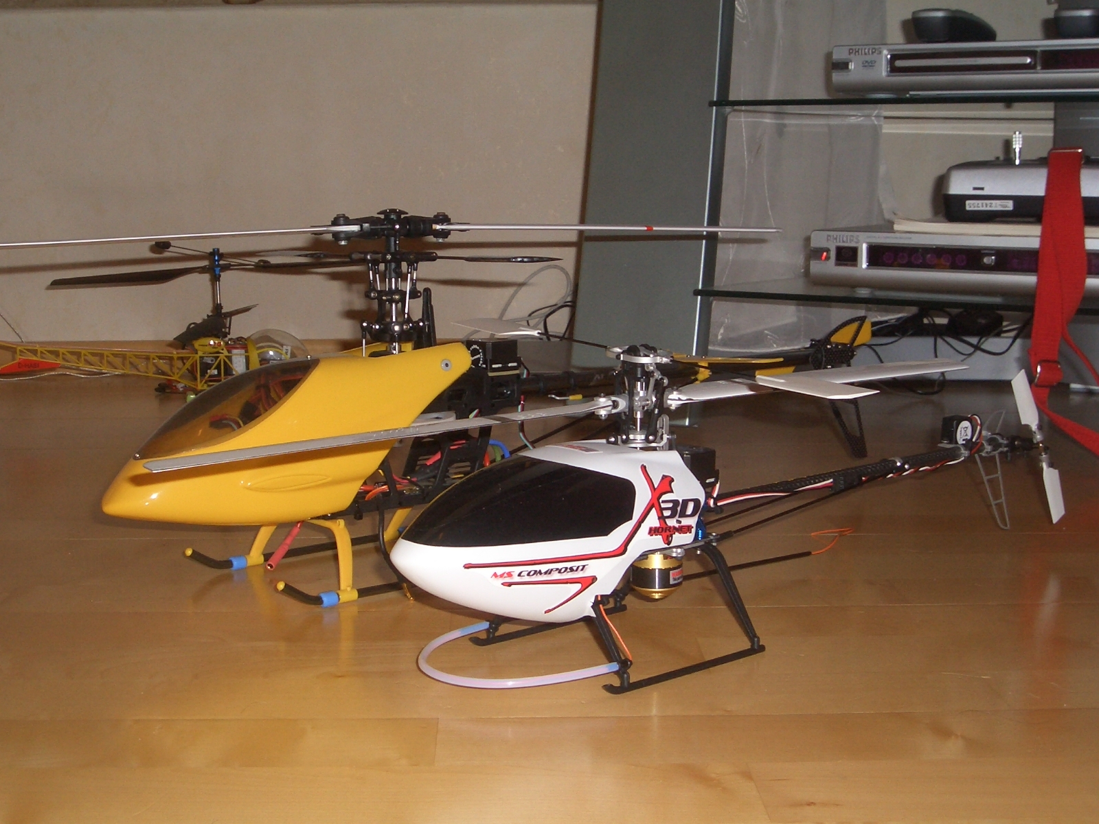

Hier mal Fotos Hornet und Rex:
- CIMG0603.JPG (1.19 MiB) 363 mal betrachtet
- CIMG0604.JPG (1.19 MiB) 358 mal betrachtet
Gruss Thomas

Danke für die Bilder, da bekomm ich doch Lust auf mehr :- )
Die Hornet gefällt mir von der Größe immernoch besser.
