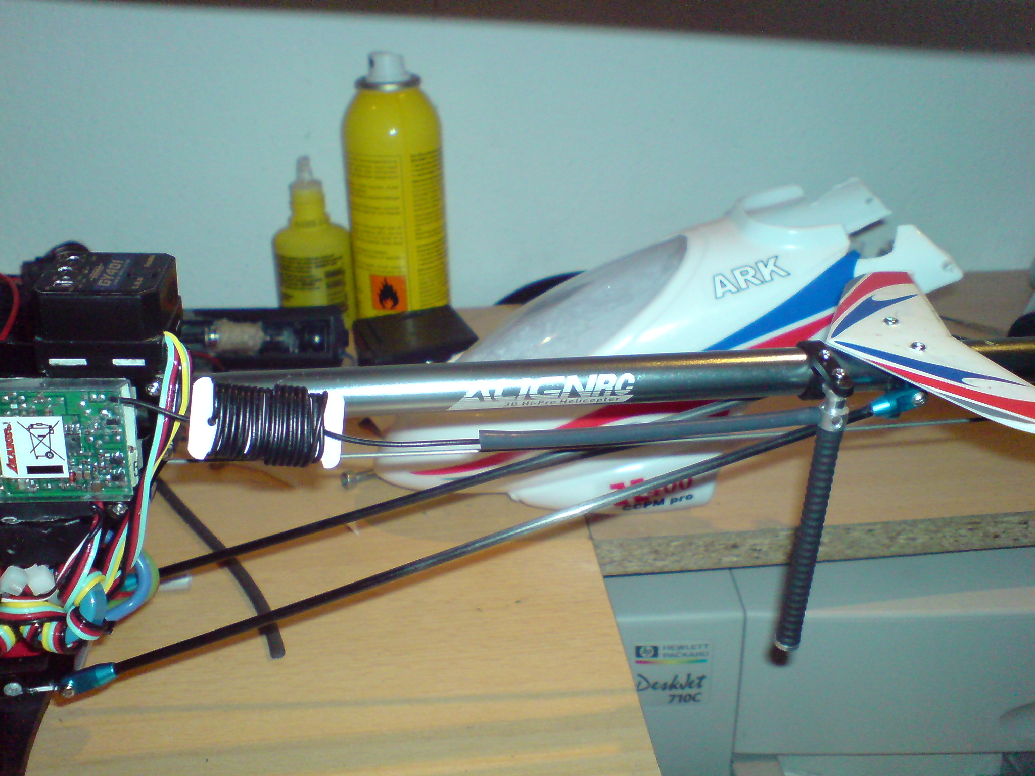

ok hab die Chance gleich mal genutzt meine kurzstabantenne auszuprobieren, mir wurde zwar ausdrücklich gesagt "nicht für den flugbetrieb geeignet" aber naja, schaun wir mal
hab ja eh schon störung drauf *lol*

Warum machsten voher nicht mal einen Reichweiten Test bevor man damit Rumfliegt. Sender Atenne rein und entfernte Meter zählen bis die Servo anfangen zu Zucken. Am besten man hat dafür eine 2 Person einer der ständig einen Servo bewegt über den Sender und einer der sich vom Sender mit dem Model wegbegt.ok hab die Chance gleich mal genutzt meine kurzstabantenne auszuprobieren, mir wurde zwar ausdrücklich gesagt "nicht für den flugbetrieb geeignet" aber naja, schaun wir mal

ja hatte schon vor erst ein reichweitentest zu machen. ohne blätter und mit laufenden motor weil der ja auch ne störquell ist !!!
jedoch testet man das ganze bebenerdig, im flug kann die Abbstrahlung der Antenne ganz andere sein, das ist eigentlich mein bedenken.
Ich hatte die Antenne zuvor in meinem buggy und hatte dort große reichweiten ohne prob.

Vielleicht habe ich etwas überlesen, aber willst du nicht erstmal das eigentliche Problem (Zuckungen) in den Griff bekommen bevor du eine andere Antenne verbaust?k hab die Chance gleich mal genutzt meine kurzstabantenne auszuprobieren, mir wurde zwar ausdrücklich gesagt "nicht für den flugbetrieb geeignet" aber naja, schaun wir mal
Zumal auf der ANtenne steht "Nicht für den Flugbetrieb geeignet"? Ich denke nicht dass dadurch dein Problem besser wird.

Generell ist in der Luft die Reichweite höher als am Boden - solange man nicht versucht, Loops um eine Stahl-Gitter-Brücke zu machen...
