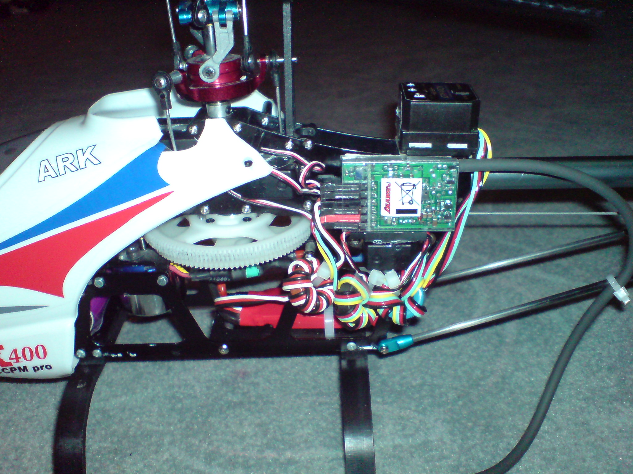

da das Kabel vom gy401 so lang ist hab ich es jetzt auf 2 ferritkerne gelegt und das vom jazz habe ich auch so weit wie möglich gekürzt, so bin ich meine ganzen Kabelsalat losgeworden. aber nun denke ich mir ob das überhaupt was gebracht hat, und gut aussehen tuts auch nicht !!!

Das einzige wo ich an deinem Heli höllisch Schiss hätte, ist die Empfängerplatzierung. Die Kabel wären mir viel zu nah am Hauptzahnrad, bzw. gehen die laut deinem Bild viel zu nah und ungesichert am Hauptzahnrad vorbei. Einmal aufgeschrammt im Flug und der Heli ist auch futsch
Würde das überdenken.
Und wegen den Ferritkernen - solange es hilft, ist die Optik eigentlich zweitrangig

ich hab eh leichte immernoch leicht Störung drauf, also meint ihr der empfänger geht schon einigermassen und den muß ich nicht als nächstes in verdacht nehmen
er fliegt dieersten 6 minuten tadellos, jedoch letzten drei wird er immer unruhiger und fängt an zu zucken. obwohl der fp eigentlich fast neu ist ca. 15 Zyklen. es liegt dann jedoch nah das er Spannungsteinbrüche hat. am Regler kanns ja nicht liegen oder ???
