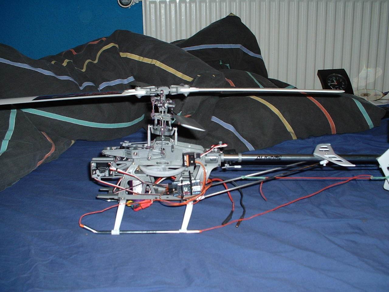

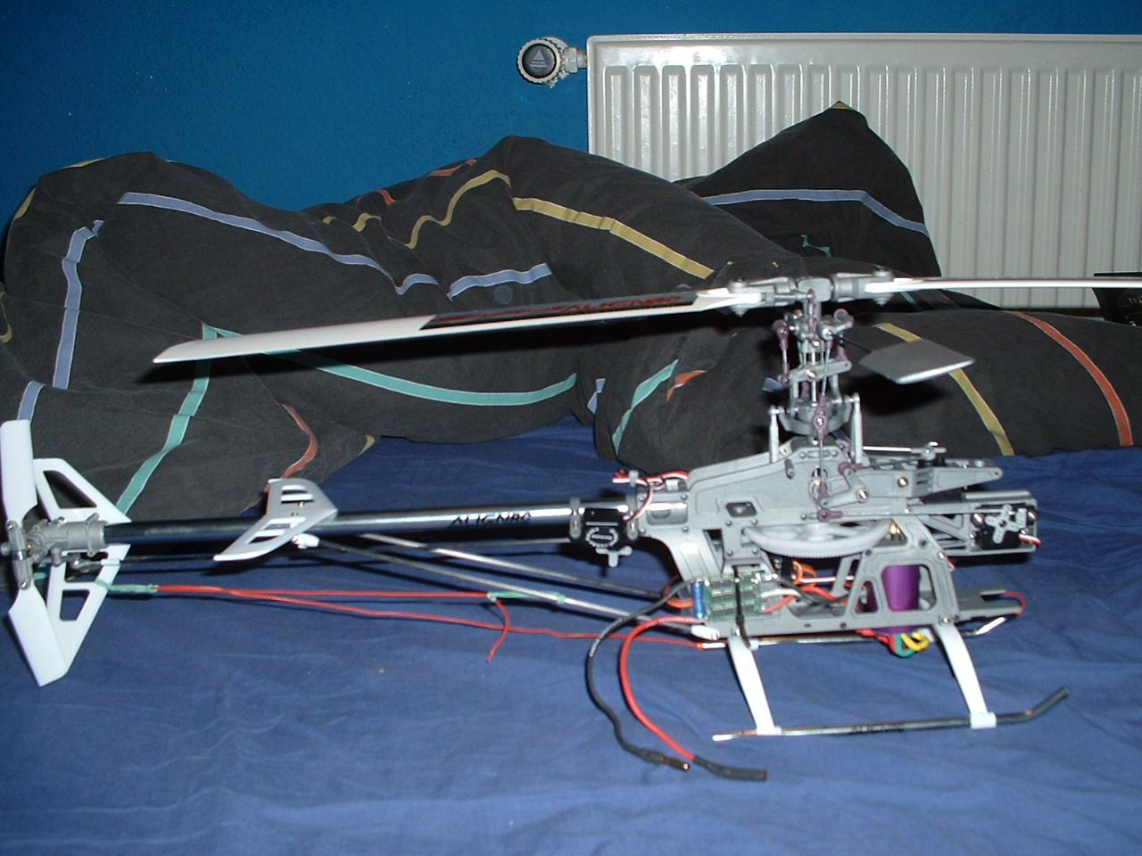

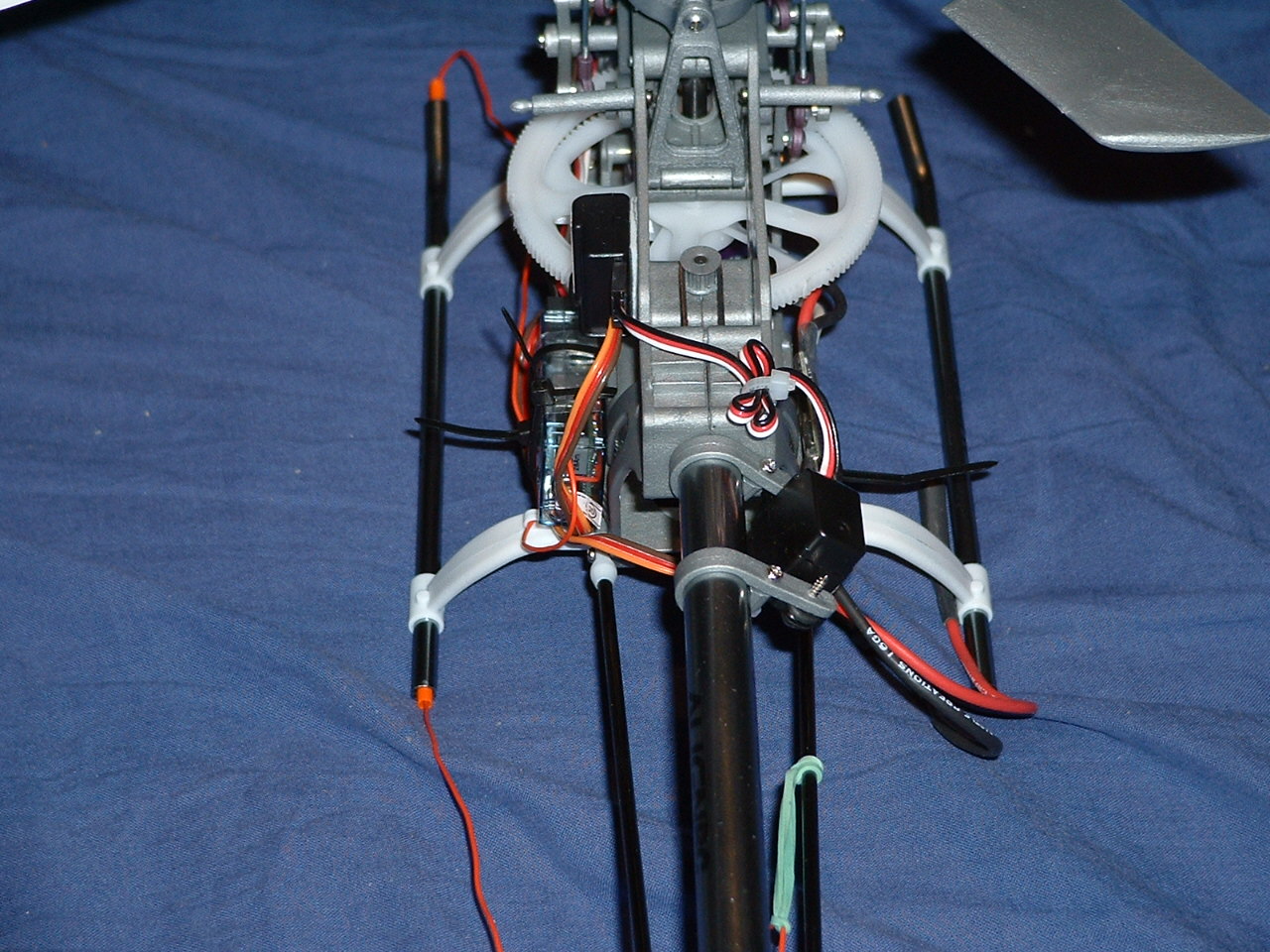

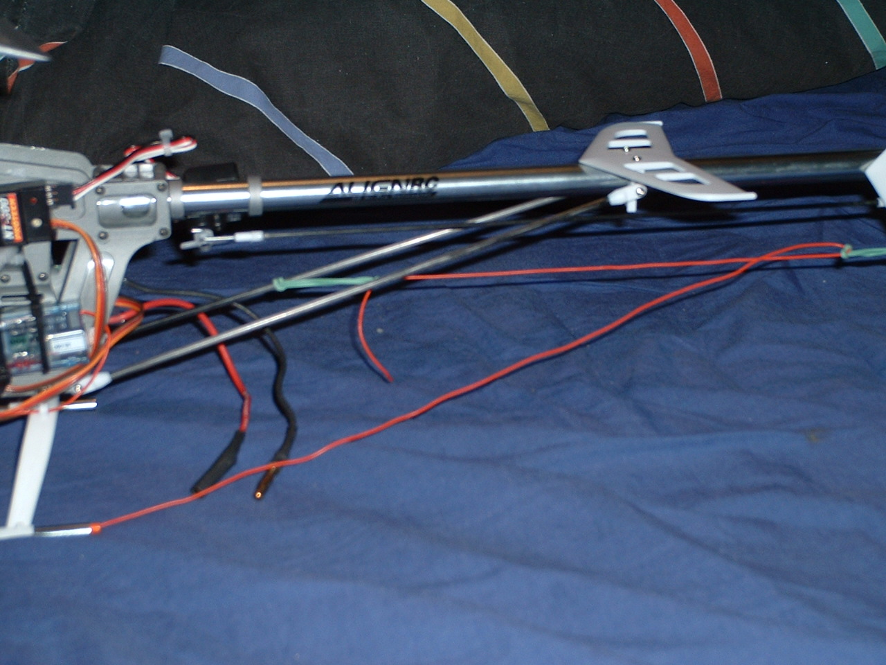

Ich werde hier bald mal Bilder posten um über euch rauszufinden, ob das so sinnvoll ist.
Hoffe es geht jetzt endlich mal.
MfG
mdfx
#29
Beitrag von mdfx »
Hier die Bilder :
