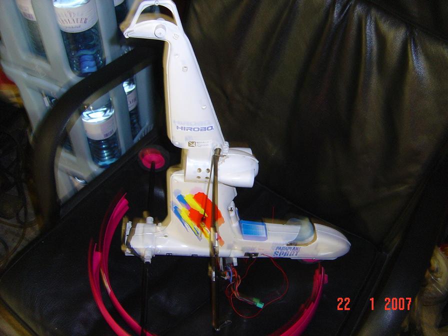

der Hirobo sieht so aus,
ist leider unscharf geworden,außerdem zerlegt,
wenn du es genau willst,kein Problem,aber erst morgen,
außerdem ist er größer,

@ Waldo
habe mal in meinen Messungen gekramt. Gemäss Internet hat der Hirobo im Original einen 14 Zoll Propeller. Wenn Du dabei bleiben willst kannst Du bei Direktantrieb folgendes Setup verwenden:
Apache APL30-14T: bei 10.0V mit 14x7 Zoll APC-E, 33.2 A und 1810 g Schub
Die Apache Motoren sind erst noch recht günstig :lol: .
Unter folgendem Link habe ich noch eine Anleitung zum Umbau auf einen Kontronik BL mit Getriebe gefunden (ist aber halt massiv teurer):
Anleitung
