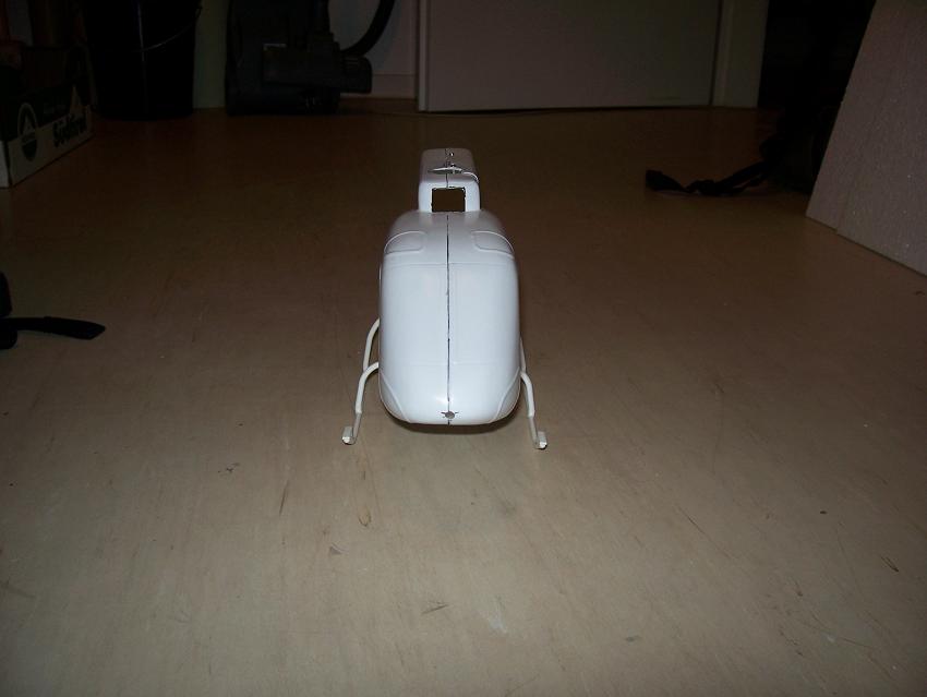

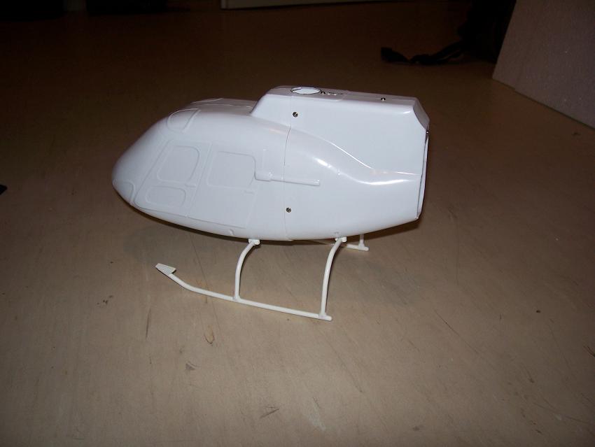

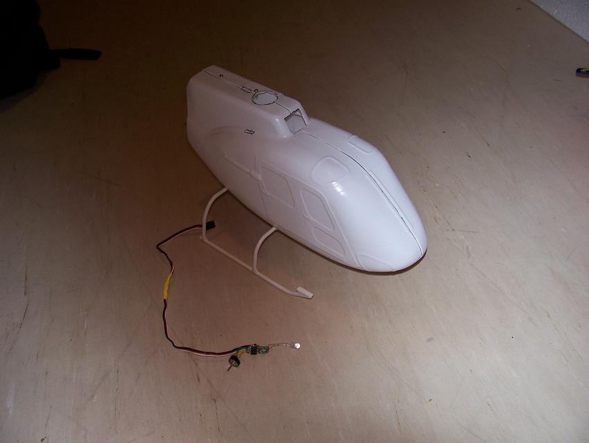

Heutiges Update:
Die Kufen sind am Rumpf montiert. Sind durch den Rumpf in Balsaleisten geschraubt und die Schrauben werden nach dem lackieren dort mit Weißleim gesichert.
Der Rumpf ist jetzt geschlossen. Das linke hintere Viertel ist für den Mechanikeinbau abnehmbar. Is ne gute Idee von DarthDRK, der den Rumpf auchs chon entsprechend geschnitten liefert. Dadurch zerschneidet man die schöne Front nicht. Das Viertel ist mit kleinen Schrauben gesichert und kann schnell entfernt werden. Der Rumpf hat auch schon den Ausschnitt für den Rotormast und den Landescheinwerfer.
Die LED dafür habe ich auch mit eienr alten Servo-Elektronik verbunden und kann eingebaut werden. Morgen wieder mehr

uiuiuiii sieht klasse aus..
Nur mal ne Frage - wie kommst du denn an den Akku zum wechseln?? Oder wie willst du denn den Heli unter Strom setzen, bzw den Akku laden? Gibts dafür ne Öffnung? Oder willst du ne Art Tankstutzen machen???

#21
Ich werde unten zwischen den Kufenbügeln einen Ausschnitt machen, durch den der Akku auf einen Schacht im Bug geschoben werden kann. Entsprechend kann man auch darüber die Stromzufuhr an- und abstellen.
Wollte erst diesen Ausschnitt mit einer Klappe verschließen, aber das ist mir zu fummelig. Unter dem Rumpf geht das schon. Ist halt ein kompromiß aufgrund der Größe des Helis.

Auch ne Möglichkeit.
Sollte es wirklich was werden das ich mir diesen Rumpf auch kaufe, werde ich wohl den Akku innen fest anbringen und über einen "Tankstutzen" am Rumpf betanken... und über einen entsprechend dimensionierten Schalter oder Steckverbindung den Heli unter Strom setzen - so brauch man den Rumpf nicht zerschneiden...

#23
Fixen Akku mag ich net. Bin für Wechselakkus und laden außerhalb des Helis. Naja wird schon. So ein Ausschnitt ist net allzus chlimm im Boden. Aber wenn jemand DIE Idee hat, dann raus damit

#24
und wenn du ne Klappe anbringst, die z.B. mit nem Minimagneten oder ähnlichem auf einer seite Gehalten wird - auf der anderen ein scharnier, ist der Rumpf dann beim Fliegen auch zu und nix stört

Klasse Baubericht, bin gespannt auf das Endergebnis!
Wie wär's die "Akkuklappe" auch Scale zu machen? Z.B. eine Tür zum Öffnen/Schließen umbauen, an der "offenen" Stelle den Rumpf etwas verstärken... ?

Eine Scale-Klappe würde ich nicht machen wollen, da alle Klappen aus Türen bestehen, und ich am Bug definitiv nicht rumschneide
Eine Klappe mit Magnet hatte ich auch mal angedacht. Allerdings weiß ich nicht, ob das mit meinen klobigen Fingern alltagstauglich ist
Ich werde wohl erstma den Ausschnitt machen. Eine Klappe ist später immer noch möglich.

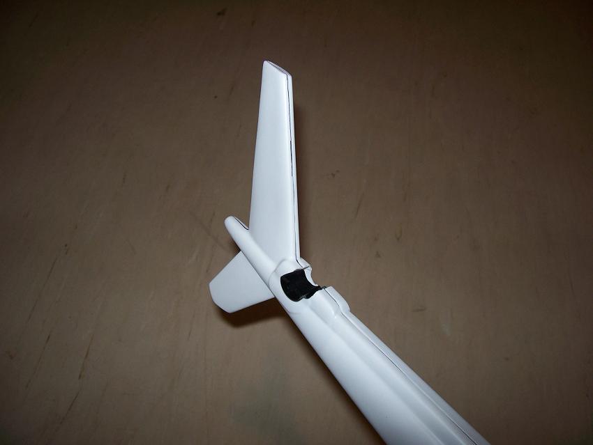

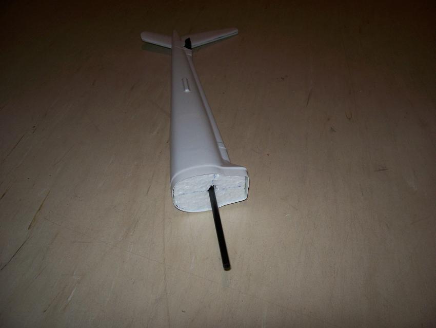

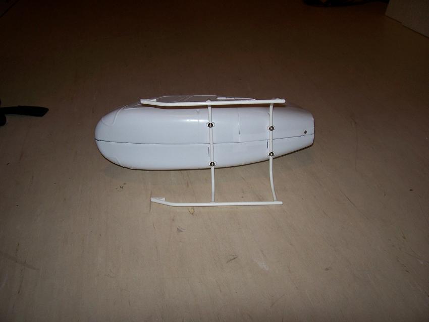

#28
Mal wieder n Update:
Der Akkuschacht ist ausgeschnitten. Der Heckausleger ist zusammengeklebt und mit den 3 Styro-Spanten verstärkt. Der ist super stabil. Das Heckrohr ist nur durchgesteckt und wird auch nicht festgeklebt. Verwendet wird der normale DD-Heck-Halter ohne Leitwerk. Damit liegt der Heckmot über dem Ausleger (teilweise eingelassen), was mir wegen der Kühlung besser gefällt.
Man sieht auch die Befestigung der Kufenbügel. Die Befestigung der Mechanik hab ich heute schonmal probiert, aber gleich wieder rausgerissen. Die werd ich nochma neu machen und dann präsentieren.
Morgen wieder mehr
Morgen wieder mehr

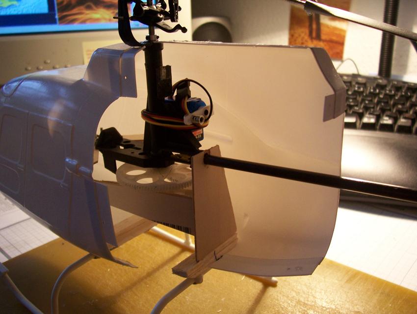

#29
Heute ist wenig passiert. Die Mechanikbefestigung ist soweit fertig. 1 mm Sperrholz mit entsprechenden Verstrebung sorgen für einen steifen Aufbau. Eingeklebt ist sie noch nicht, da das Ganze noch zusammen mit dem Heckausleger ausgerichtet und erst die LED platziert werden muss.
Das Höhenleitwerk ist auch platziert und demnächst wird schonmal der Heckausleger verspachtelt.
