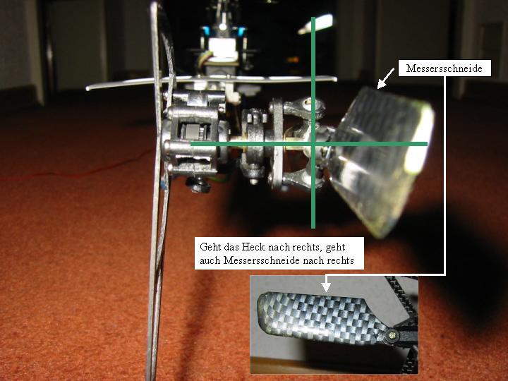

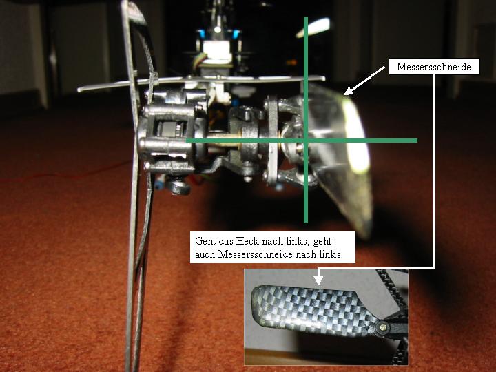

jetzt habe ich mich einfach getraut, und habe TomTomFly eine PN geschickt - und was soll ich Euch sagen, Er hilft wirklich :-)
An dieser Stelle schon mal ein herzliches Dankeschön an TomTomFly.
Ich hatte nach einem Umkipper auch Probleme mit meinem Rex - Der Heli drehte sich wie ein Brummkreisel - TomTomFly ist dann am Telefon mit mir die ganze Konfiguration des Helis und der Funke durchgegangen und er hat mir, nachdem wir den Fehler beim GY401 entdeckt hatten auch super erklären können, warum mein Heli sich um die eigene Achse drehte.
Was mir geholfen hat, war das Verständnis, wie der Heckrotor bzw. die Blätter funktionieren - Alte Heliflieger werden vielleicht schmunzeln - aber mir war nicht klar, wenn das Heck sich nach links dreht, muss sich auch Messersschneide (siehe Bild1) nach links drehen - dreht es sich (schnell editiert :-) ) nach rechts, dreht auch Messersschneide nach rechts. (Bild2)
Jetzt ist mein Heli wieder in der Luft - Dank TomTomFly :-)

t_sieger hat geschrieben:aber mir war nicht klar, wenn das Heck sich nach links dreht, muss sich auch Messersschneide (siehe Bild1) nach links drehen - dreht er sich nach rechts, dreht auch Messersschneide nach rechts. (Bild2)
Naja fast richtig :-)
Geht das Heck nach links, dreht sich der Heli (die Nase) nach rechts. Also muß "Messersschneide :-)" nach links um der Drehrichtung entgegen zu wirken.
Geht das Heck nach rechts, dreht sich der Heli (die Nase) nach links. Also muß "Messersschneide" nach rechts um der Drehrichtung engegen zu wirken.
Ich habe es nur nochmal erklärt, weil Thomas oben "er sich (fett)" geschrieben hat, es müsste es sich (das Heck) heissen. Er hat das schon richtig verstanden :-) "edit" und auch gleich editiert :-)
Guten Flug und vielen Dank für die lobenden Worte.
Tom
