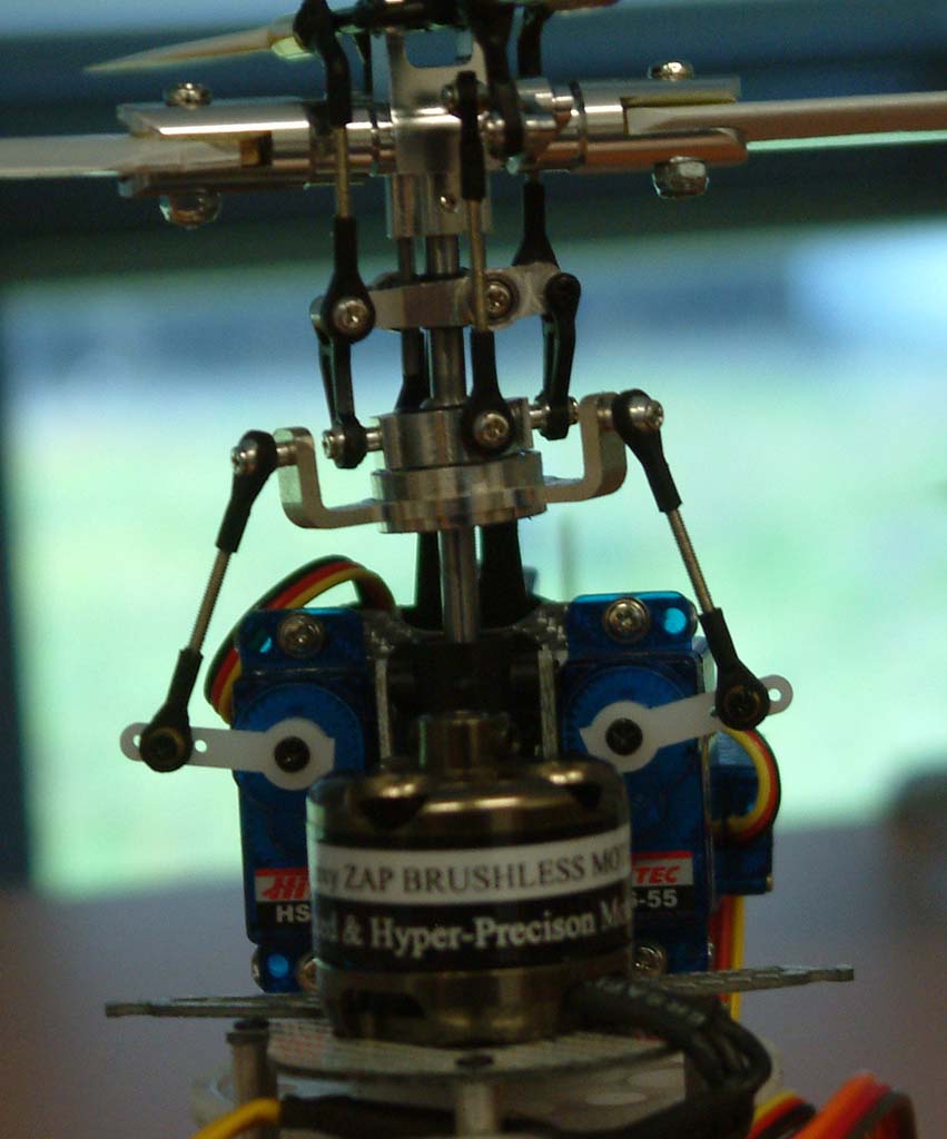

Und die "vertrimmte" Taumelscheibe schaut so aus.
Frage: ist es denn bei einem rechtsdrehenden Rotor so, dass man stark rechts steuern muss wenn man sich in absoluter bodennähe befindet? D.h. der ganze Hubi schiebt sozusagen auf den Fliesen nach links.
Wenn dem so ist, dann wäre ja meine Trimmung im Moment für den Allerwertesten.

Das mit dem wegdriften ist normal, ein heli will immer in die entgegengesetzte richtung als der Heckrotor pustet (Luftstrom nach rechts > Heli nach links und umgedeht) auserdehm hängt ein Heli bei demsich der Heckrotor nicht auf gleicher höhe mit dem Hauptrotor meistens (oder immer?) etwas schräg in der Luft!

Also ich trimme am boden mal gar nix, da es in der luft sowieso nicht danach passt, also gucken taumelscheibe 90° von beiden seiten gerade und beim start ausgleichen wenn er wohin will, in der luft über 50cm fange ich erst zum trimmen an wenns was gibt zum trimmen .... das muss man stückchenwweise machen und öfters mal dazwischen landen...
meistens fange ich mit dem Heck an so das die drift (wenn kein hh gyro vorhanden minimal ist ) dann das Roll und Nick , zu beachten ist auch ob der Schwerpunkt passt vorm Flug !!! , wenn der net ziemlich gut passt must du schon mal trimmen wie ein Esel
und wennn geht immer zuerst mech. trimmen also versuchjen via verstellung der hebel etc. einen fast eigenstabilen heli zu haben so spart man sich das digitale trimmen und benötigt wenn überhauopt nur wenig davon...

Aha, wieder was gelernt. Danke!!!
Stimmt, mein Rex hängt auch leicht nach rechts geneigt wenn er ruhig schwebt.
D.h. da der Genius sich am Boden nicht nach rechts neigen kann fängt er also an stramm nach links zu rutschen.
Okay, da mir das nicht klar war habe ich ja auch getrimmt und demnach war diese Trimmerei ja nicht so toll.
Habe die Trimmung auch gerade wieder auf 0 gesetzt. und dabei noch mal die Taumelscheibenstellung in der 0-Phase kontrolliert. Musste da auch noch nachstellen. Jetzt scheint es von der Theorie her zu passen. Wird später dann flugtechnisch kontrolliert.
Nur, ich traue mich einfach noch nicht das Ding abheben zu lassen, beim Rex ist das kein Problem aber bei dem Teil, ohä.
