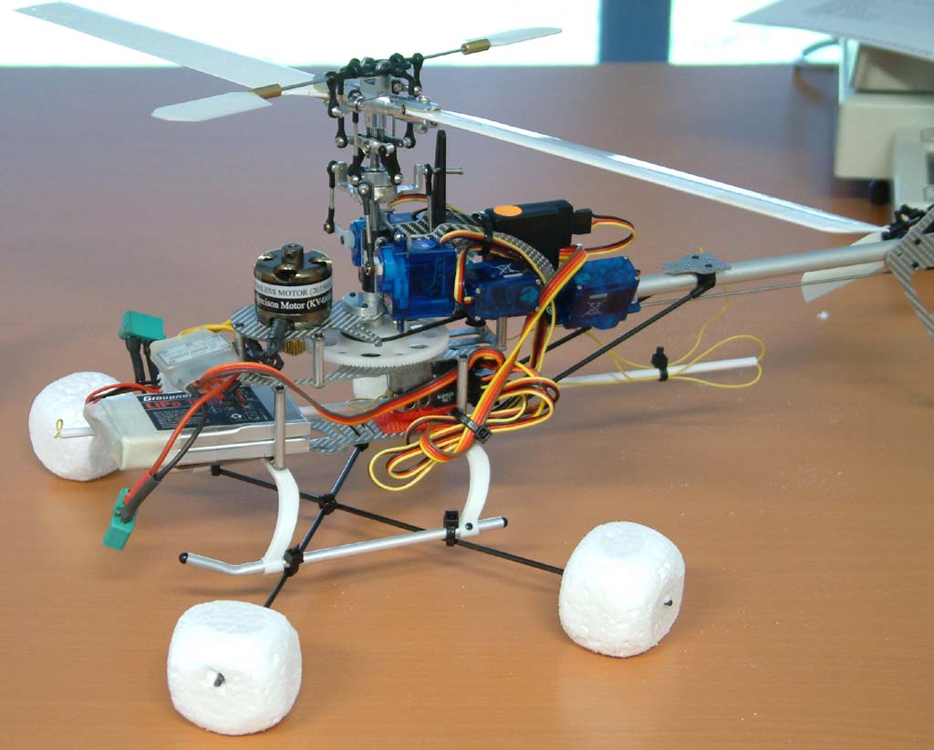

Habe mir ein Trainingsgestell aus 2mm CFK-Stangen drunter gemacht. Allerdings bleiben die Stangen zu oft in den Fugen der Bodenfliesen hängen. Blöd.
Werde nun noch kleine Styroklötze (habe noch Styro hier rumfliegen, aber keine Kugeln) an den Enden befestigen. Hoffe das es dann besser geht.
Musste ziemlich stark nach rechts und ein wenig nach hinten trimmen. Taumelscheibe hängt jetzt völlig schief nach rechts wenn kein Knüppel bewegt wird.
Bin allerdnigs auch nicht richtig abgehoben, mehr so über den Boden gerutscht. Expo mit 10% auf Nick und Roll ist auch zu viel. Werde ich erstmal auf 5% verringern.
Gruß,
Axel
ilenburg
Beiträge: 67
Registriert: 22.11.2006 11:56:57
Wohnort: 48268 Greven
Beitrag von ilenburg »
So, Trainingsgestell ist fertig. Jetzt schaut er so aus.
