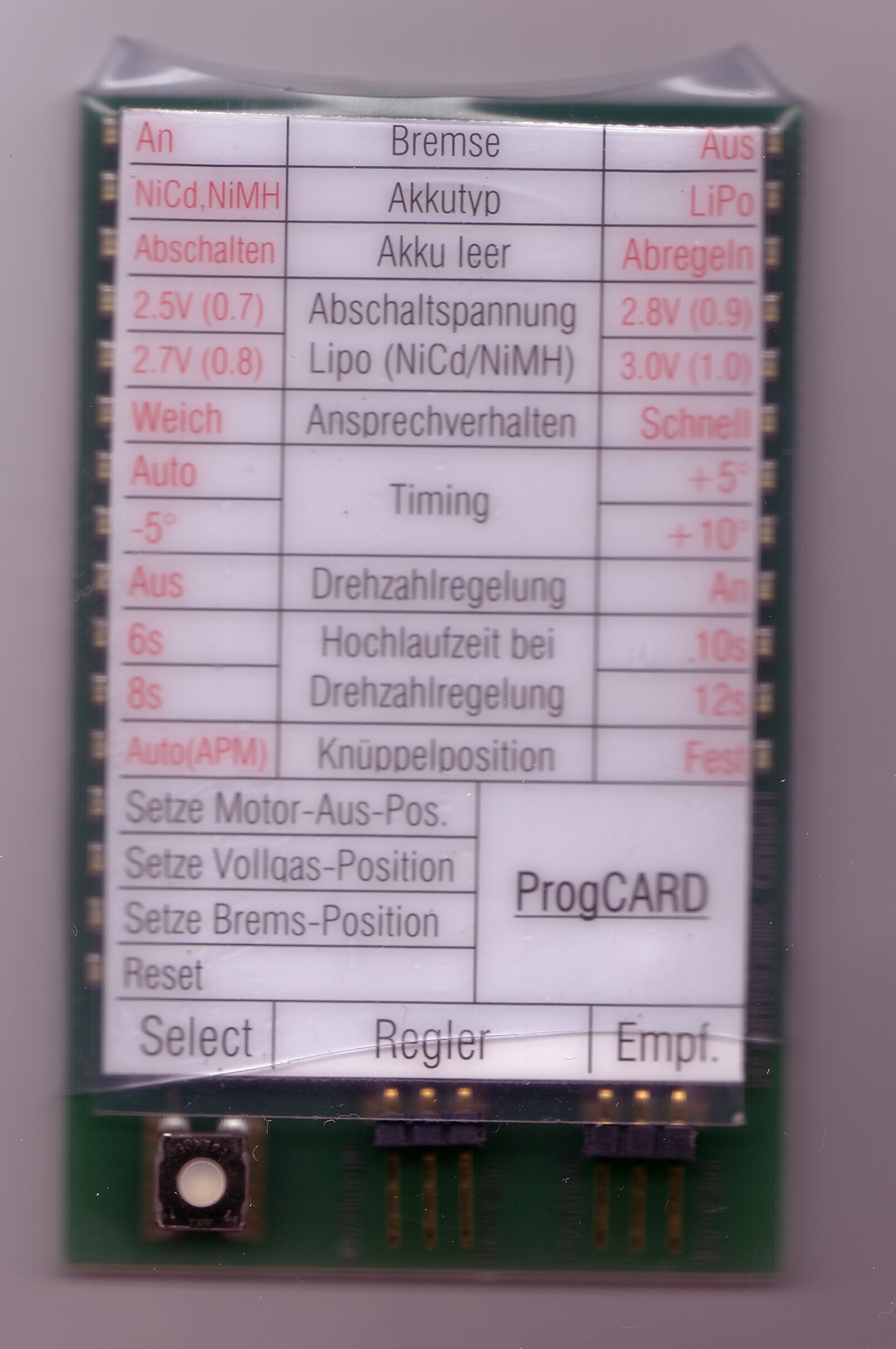

Hier ist meine.. "Empf" - habe aber die Beschriftungs-Karte festgeschrumpft - dann fliegt sie nicht so rum..

genau so sieht meine auch aus.ER Corvulus hat geschrieben:Hier ist meine.. "Empf" - habe aber die Beschriftungs-Karte festgeschrumpft - dann fliegt sie nicht so rum..![]()
Grüsse Wolfgang
aber auf der kontronik seite ist wirklich eine andere,mit "akku" beschriftung,abgebildet!
wichtig beim festlegen der knüppelwege ist,das die LED LEUCHTET!!!!!..blinken ist hier falsch!!

Ja, war die orginale Kontronik-Verpackung. War auch versiegelt, und war zusammen mit dem Regler bestellt.

So, also hier nochma n Bild von meiner Karte.
http://www.corradodriver.de/DSC00156.JPG
EDIT: Beim Setzen der Knüppleposition blinkt die LED nur, solange sie im Programmiermodus ist. Wenn die nächste Position gesetzt wird, geht die LED wieder aus.
