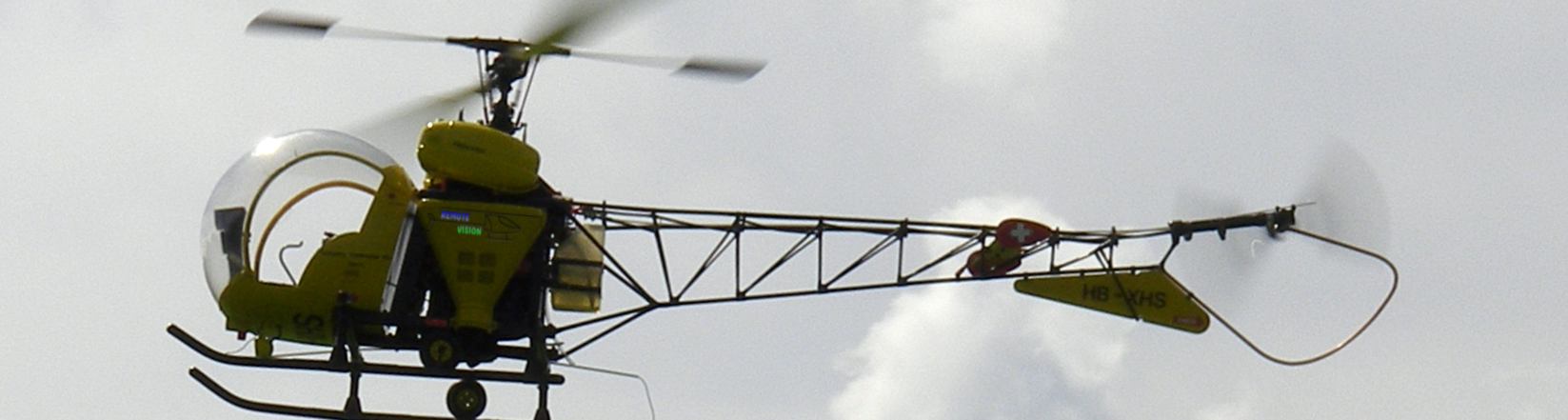

Unter normalen Umständen auf dem Flugplatz ist er einer der Größten. Aber bei den größeren Helitreffen gehörst du damit zu der Armenfraktion. Bin aber trotzdem zufrieden damit, ist ja auch mein erster in dieser Größe. Wer weiß, was noch kommt. Ich werd den erst mal sehr schmuck aufbauen. Mit schöner Coast Guard Lackierung, Lasthaken, Schwimmern und vielleicht eine Seilwinde. Beleuchtung sowieso. Nur bei der Pilotenfigur hapert es noch. Das Cockpit ist irgendwie nicht ganz scale von den Abmessungen. Eine 24cm Figur würde zwar reinpassen aber dann sind ihm die Füße zu kurz und die 30cm Version steht mit dem Kopf am Dach an. Notfalls muss ich mir selber eine schnitzen.

korrekt, die Scale-Tanks sind leer.
Der Heck-Tank ist nicht so "scale", dafür sieht man, wieviel noch drinn ist. Bei diesem Modell war das noch so vorgesehen.
Die Heckwelle ist bei meinem Modell übrigens umgebaut - auf den Fotos kaum zu erkennen. Nach Problemen mit den Gelenken habe ich - auf Tipp eines Vario-Spezialisten - eine dünnere Federstahlwelle genommen und die einfach leicht gebogen. Funktioniert recht vibrationsfrei und wesentlich wartungsärmer.

@Vagabund: Das mit der Ferderstahlwelle hab ich beim Helitreffen auch oft gesehen und mich gewundert über den geringen Durchmesser. Ist aber anscheinend kein Problem, wie mir einige versichert haben.
Bei meinen Tanks werde ich vielleicht so eine Art Bullauge einbauen um den Spritpegel zu beobachten. Oder eine Tankuhr wo ab einem gewissen Füllstand eine Diode am Heli zu leuchten beginnt. Muss mich mal erkundigen, wie das die Scalepiloten in der Regel machen.

Als Tankanzeige kannst Du auch ein Silikonschlauch unten rausführen, um den Tank rum und oben wieder rein.
Der Pegel im Schlauch ist dann sichtbar und entspricht dem Pegel im Tank drinnen. Es muss nur einfach dicht sein
Ist aber sicher einfacher zu Realisieren als ein Schwimmer-Schalter/LED.

man könnte den Bereich in dem man den Füllstand sehen will aus einem Glasröhrchen zu machen und dieses irgendwie zu lagern (Halter aus Blech mit Löchern oben und unten die etwas größer sind als der Schlauch. durch diese Löcher kommt der Schlauch und dann wird das Röhrchen in den schlauch geschoben wodurch dieser in dem Loch klemmt. das ganze irgendwo dezent montiert , den der Abstand Tank > Schauglas ist egal, nur die Höhe muss stimmen.
das Glasrohr kann man mit 2 Stangen die dazu parralel verlaufen gegen Schlag und damit zerstöhrung schützen.
