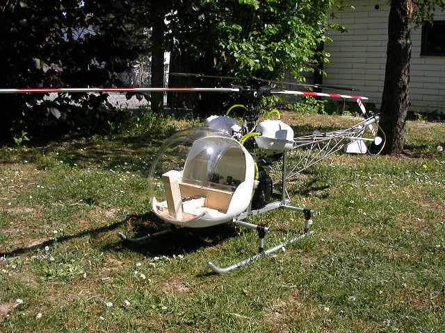

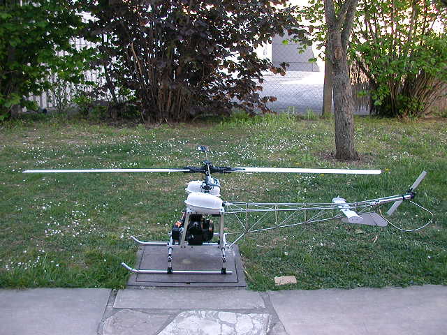

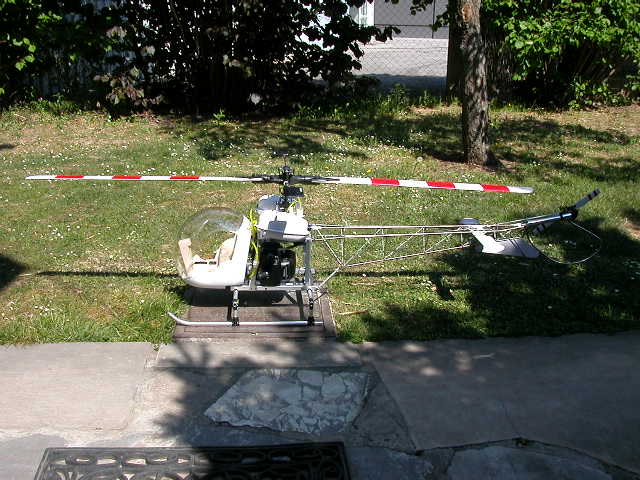

Seit gestern gings wieder weiter. Tanks eingebaut, Kanzel montiert, Servos angeschlossen, Pitchwerte und Schwerpunkt eingestellt. Motor habe ich auch schon kurz gestartet. Ein paar mal gezogen und das Ding lief auf Anhieb sauber und angenehm leise. Testflüge werden in den nächsten Tagen stattfinden. Dann wird er wieder zerlegt und lackiert.
