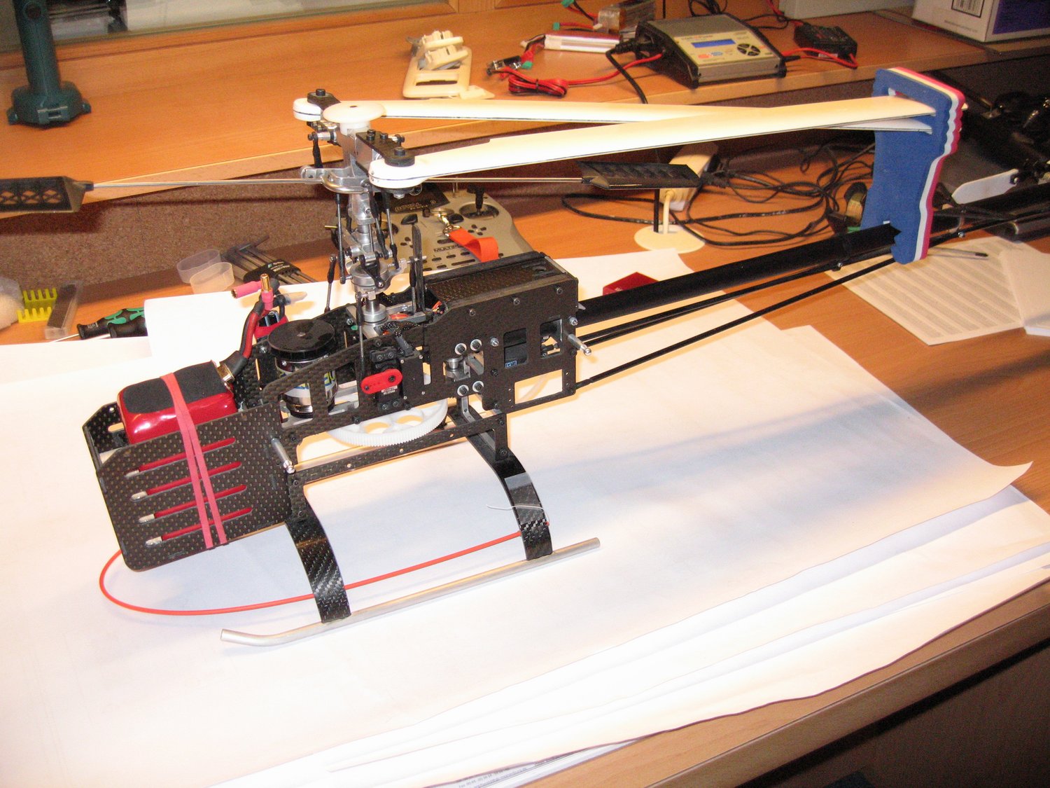

ja mit rotorbremse!
Anbei mal nen jpg! Werden jetzt wohl einige sagen den kenne ich aber es gibt wohl mehr davon!
mfg
MB
ja mit rotorbremse!

Krass, der sieht ganz anners aus, als meine beiden. Weisst Du, welches Bj der ist?
Und die Rotorbremse hab' ich echt noch nie gesehen, cool!

Das ist nen Eigenbau, gab es mal einen Bericht zu hier im Forum.Krass, der sieht ganz anners aus, als meine beiden. Weisst Du, welches Bj der ist?

Bj. weiß nicht recht, aber der Bericht ist von 2005! Da hat er aber eins von den anderen Akkukästen dran! Hab ihn vor nen paar Monaten gekauft, aber es waren wohl mehere die den so hatten.
Das Chassis ist echt Super gemacht mit der Abdeckung, nur find ich den Fehler nicht!

Das der Heli im HH die Richtung hält, ist klar
Da gleicht der Kreisel einfach die falsche Einstellung mit der Elektronik aus
Du siehtst ja, in welche Richtung der Heli sich dreht - stell' einfach mal Gestänge "dagegen" um.
Es gibt mehrere möglich Setups, was das Getriebe betrifft. Ich vermute mal, dass Du ein Modul 0,7-Getriebe hast - da gibt's ab LF zwei Varianten: Mit 18er Ritzel für 3D/hohe Kopfdrehzahl und mit 17er Ritzel für entsprechend niedere Kopfdrehzahlen. Das Zahnrad für's Heck gibt's meines Wissens mit Modul 0,7 nur in einer Variante (keine Ahnung, wieviel Zähne die hat).
90er Heckblätter hatte ich auch drauf (Blattschmied CFK). Die waren mir zu heftig, hab' ich gegen die originalen Plastikblätter getauscht. Für's extreme Rumzappeln sind die aber bestimmt tauglich.
Also...auch wenn ich mich wie'ne kaputte Platte anhöre: Ich würd' einfach mal bei Herrn Focke anrufen und die ganze Geschichte durchsprechen. Ich hatte gestern auch wieder ein längeres Gespräch und konnte alle meine Fragen klären.
