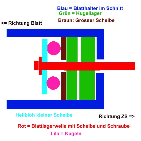

Bei Deinem (Roxxter-) Kopf mit den CFK-Platten als Blattgriffe - sind die 100% Fest und sauber ausgerichtet? (kenne den Roxxterr nicht, aber wenn die Bohrungen nicht _genau_ fluchten...
Drucklager? Blatthalter Richtigrum drin - gössere Scheibe innen?
Dann - Paddelstange spielfrei besfestigt und ausgerichtet?

Wolfgang welche größeren Scheiben meinst Du? es sind von beiden Seiten je ein Kugellager drin und dann zur Blattseite noch mal so nen Kugellegaer/ Drucklager auseinzelteilen! Das ist richtig! ich habe die Scheibe die leichter reinging zuerst drin! Also die etwas kleinere die ich nicht einpressen mußte. Außen konnte ich sie ganz normal dagegen drücken. Müssen die andersrum?

Zu den Drucklagern:
die grössere Scheibe (aussen wie innen-durchmesser) muss zum Zentralstück zeigen, sonst geht das Drucklager nicht!
Habs mal "Übertrieben" im Schnitt gepinselt (alle CAD-Spezies und Maschinenbauer sowie "DIN-Fuzzies" wegschauen
Habe ein Kugellager zuviel eingezeichnet... dachte es wären zwei..
Grüsse Wolfgang
Grüsse Wolfgang
- Drucklager.jpg (39.75 KiB) 1759 mal betrachtet

nimm dir wolfgangs zeichnung nicht zusehr als beispiel, da fehlen einige entscheidende distanzringe ...
nix für ungut

Nuja, denke, Wolfgang wollte prinzipiell die Durcklagergeschichte visualisieren.
Gerry hat hier im Forum auch ein paar gute Bilder gepostet...unter anderem die schön der Reihe nach daliegenden Teile des Kopfes.
Wenn Du magst, kann ich auch gerne noch Fotos von meinen Köppen schicken...hab' die alte und auch die neue Version hier stehen...wobei die sich eigentlich nur durch die Blatthalter unterscheiden.
Nach wie vor bin ich der Meinung, dass ein Anruf bei Lutz zunächst am sinnvollsten wär'.

das Drucklager habe ich falsch rum wieder eingesetzt, dass weiß ich.
Aber vorm zerlegen hatte er ja das gleiche und da war es ja eigentlich richtig.
Oder ist dass jetzt der Effekt, dass eigentlich der alte Fehler weg ist und ich dadurch nen neuen verursacht haben könnte!?
Werde das noch mal erneuern oder besser den zweiten Kopf den ich noch habe mal komplett neu aufbauen und dann Tauschen. Vielleicht auch dann auf die neuen Blatthalter und Aluanlenkungen wechseln.
Einerseits sagt man die Carbonteile kann man schnell wechseln und andererseits wie wär es denn mit Alu gewesen? Vielleicht hätte ich dort zwar Vib´s gehabt aber es wäre nicht alles gleich abgerissen!?
Glaube ich ruf heute Vormittag auch mal bei LF an, vielleicht kann er mir ja doch noch nen Tip geben.

In beiden Fällen voll Zustimm!MarcusM hat geschrieben:Nuja, denke, Wolfgang wollte prinzipiell die Durcklagergeschichte visualisieren.
...snip...
Vor allem bei dem Drucklager, wenn man das falschrum einbaut, kann man es eigentlich auch gleich weglassen. Wenn man sich mal anschaut, wie die Kräfte da wirken und welche Scheibe sich wo sinnvoll abstützt.
Grüsse Wolfgang
