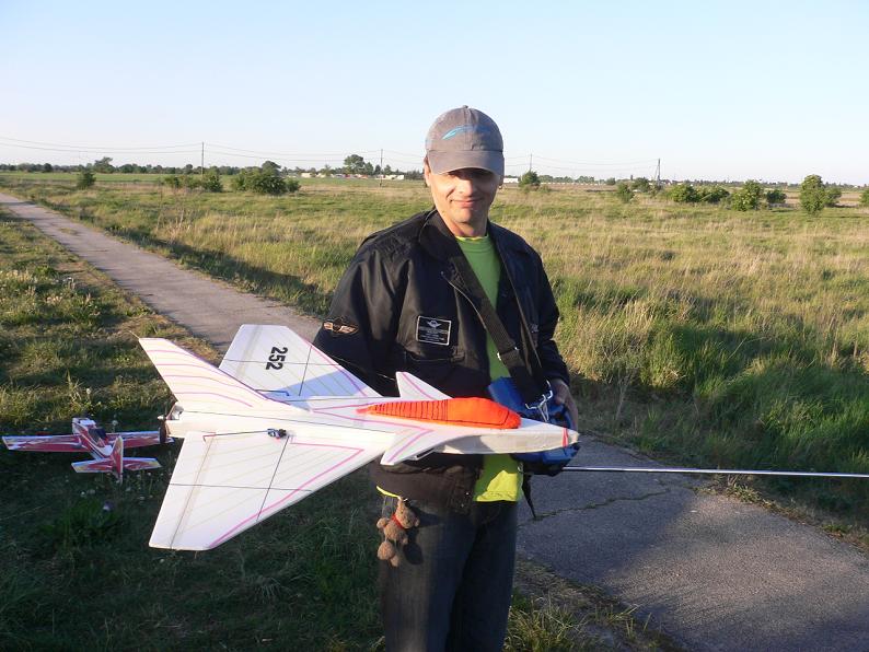

#19 Vor dem Flug
Beitrag von Disbeliever »
Wetterbedingungen waren so halbwegs und wir waren gespannt :D
Perfekte Landung nach einem perfektem Glug
Trotz wahnsinniger Geschwindigkeit eine gelungene Flugaufnahme
Letzte Startvorbereitungen
