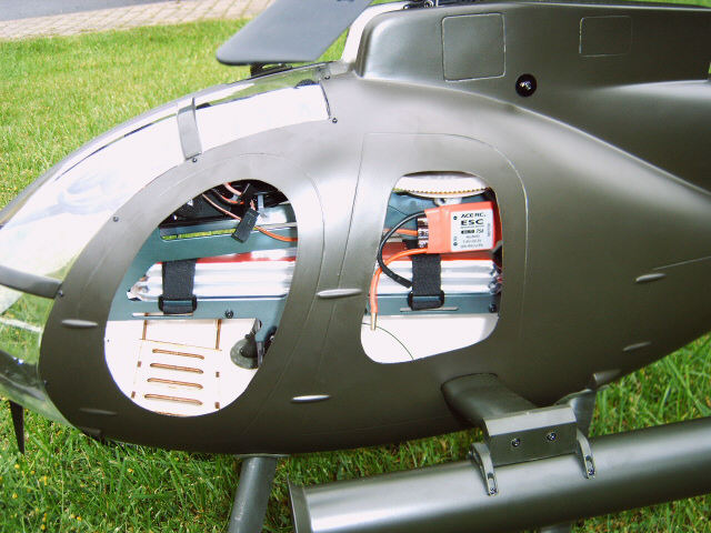

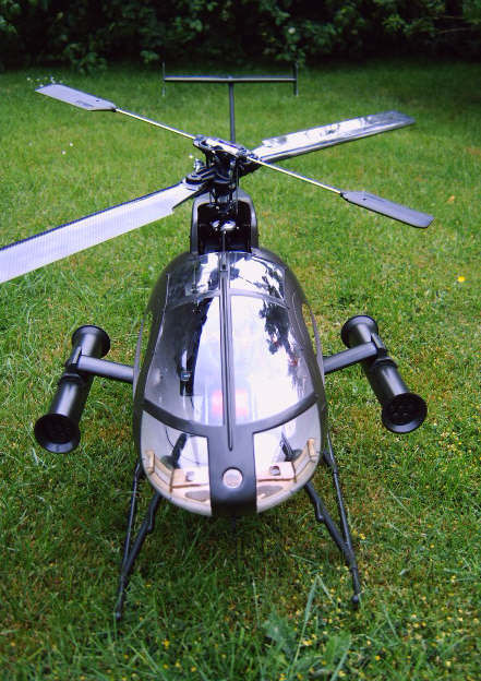

Beitrag von Volker »
Ich habe auch einen macht richtig Laune
Volker

@Volker
Echt schönes Teil! Für nen schönen Scale-Hubi fehlen jetzt nur noch dunkle
Seitenscheiben, das man die Elektronik nicht mehr sieht.
