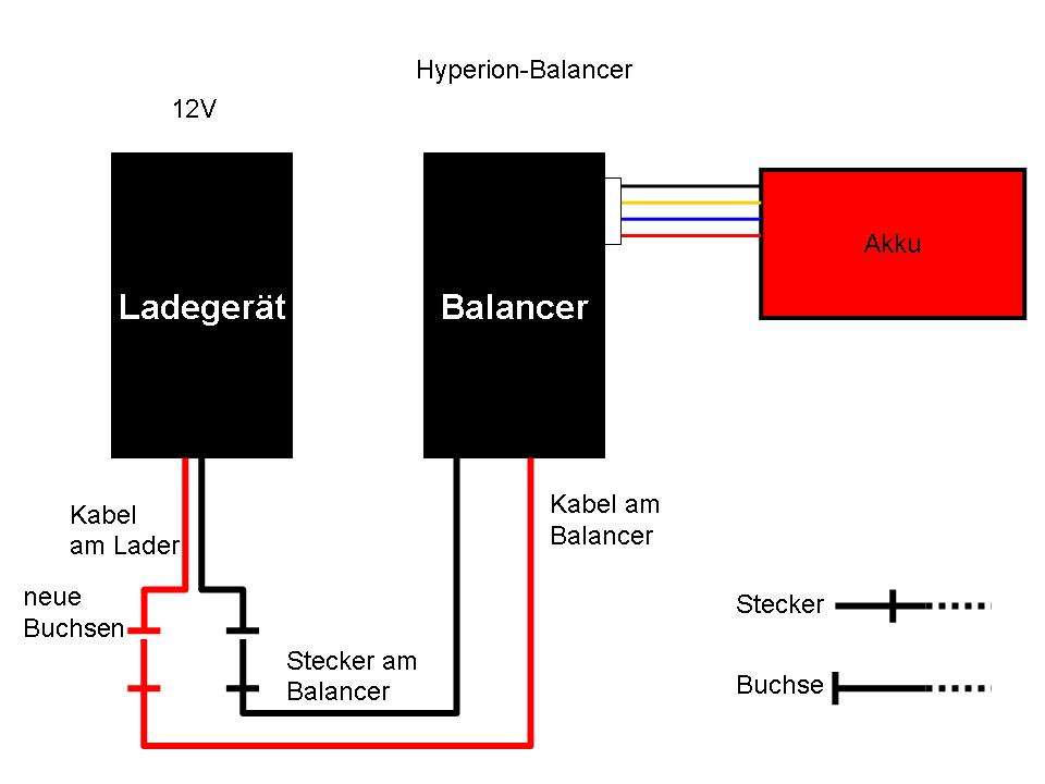

#20
Also Kabel sollte es durchgängig 4mm² sein. Im Elektronik- oder Modellbauladen nachfragen, Fachausdruck: "ich brauch Litzenkabel vierquadrat, zweiadrig rotschwarz und passenden Schrumpfschlauch".
Die ganze Verdrahtung könnte dann so aussehen:
Aber wie gesagt, ist jetzt Ferndiagnose. Hast du keine Anleitung zum Balancer?

#21
Bei meinem Blanancer wird allerdings direkt über die Balancer-Anschlüsse geladen.

#22
gibts da adapterkabel????
Ja
und wenn ja wo??
bei deinem Händler
... doch, ich hab ja eine anleitung, es stimmt genau so!
Wenn in der Anleitung alles so genau beschrieben ist, wieso fragst du dann? Ich möchte dich bitten das Teil erst mal
GENAU durchzulesen bevor du das nächste mal fragst!
Was steht denn drin über den Anschluß des Balancersteckers?
Ja
und wenn ja wo??
bei deinem Händler
