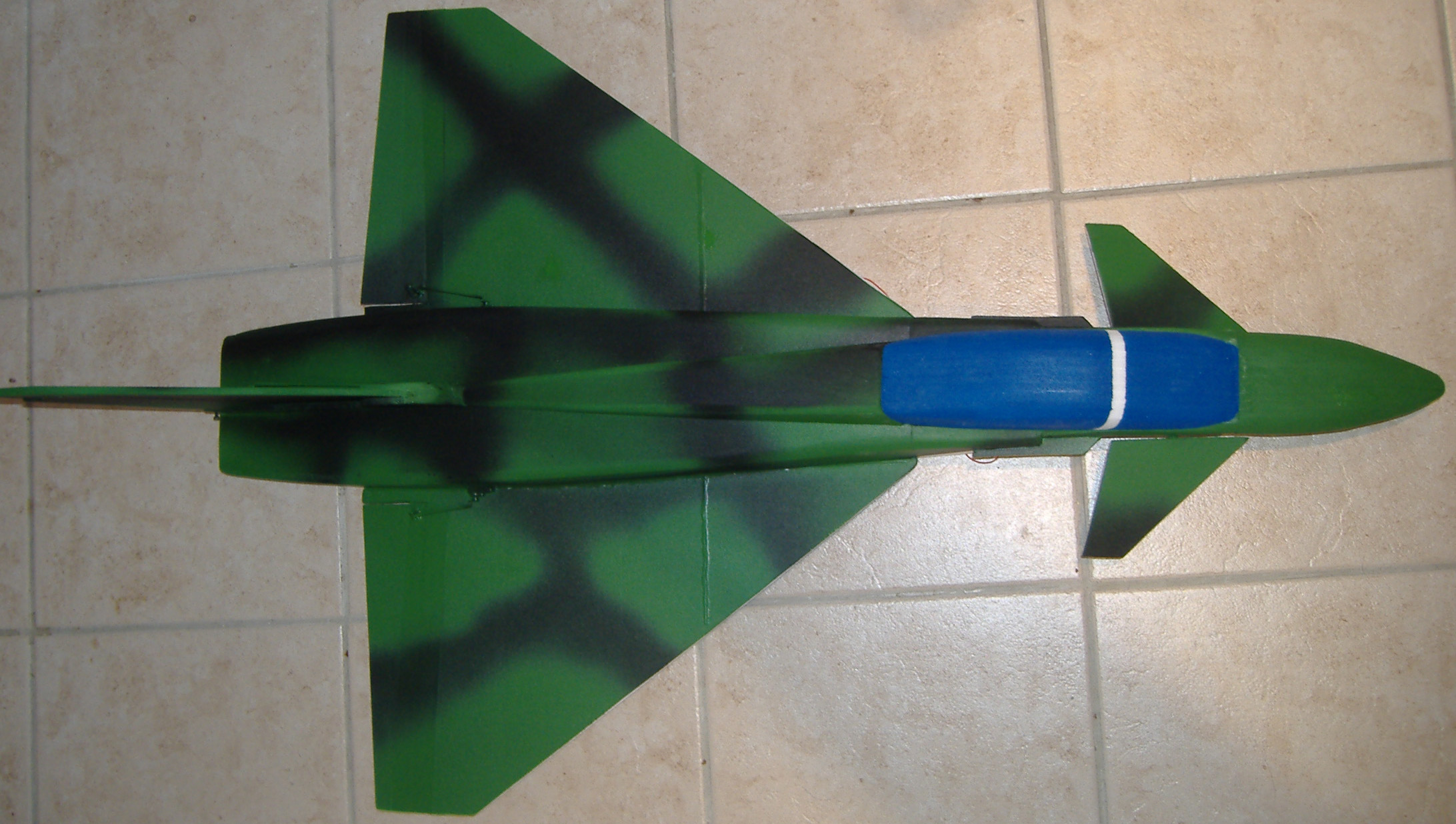

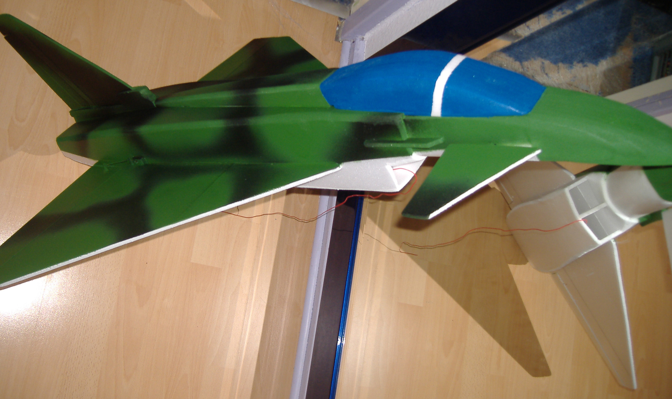

So Woche zwangspause vorbei und tata: 4,7 x 4,7 und 420LF an 2200 11,1V Lipo hehe :twisted: mal sehen
