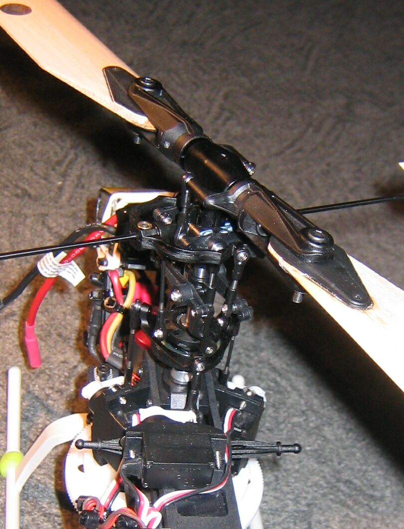

Thommes, kannst du evtl. mal ein paar Bilder vom Kopf machen und hier einstellen?

Mach ich doch gerne. Worum geht es Dir da im besonderen? Irgendeine bestimmte Ansicht / Einstellung?

Am besten alles um die Hauptrotorwelle rum und aus 15 verschiedenen Perspektiven... :wink:

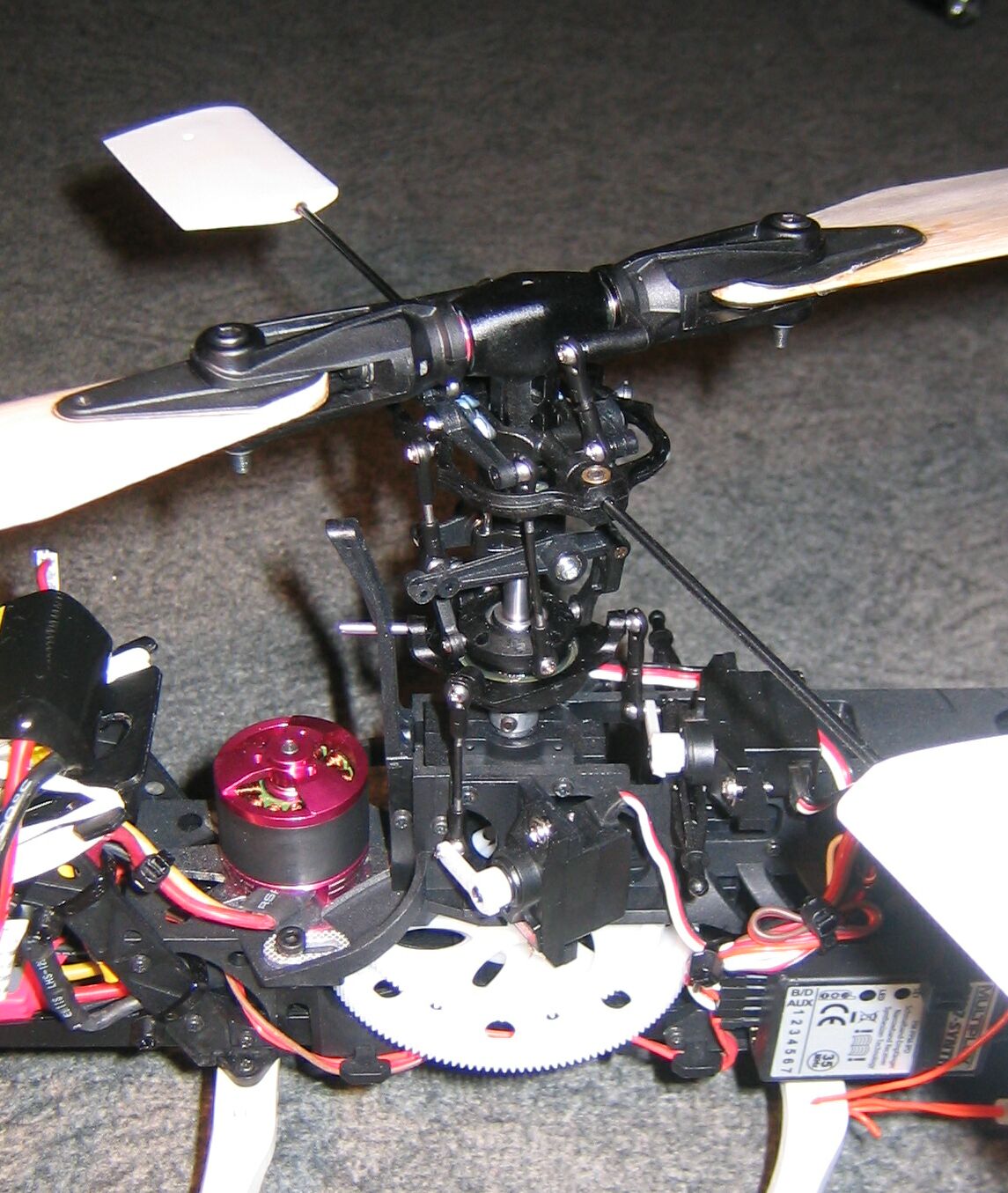

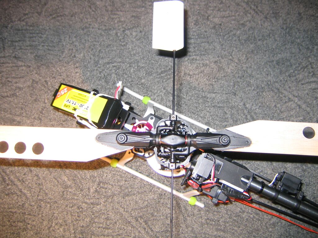

Naja, drei Perspektiven sind doch für den Anfang auch nicht übel, oder? :wink: Alle bei neutralem Pitch... Ich hoffe, das mit den Bildern klappt...

:scratch: :scratch: :scratch:
Ich schau mir das morgen noch mal an und hol dafür meinen dazu...

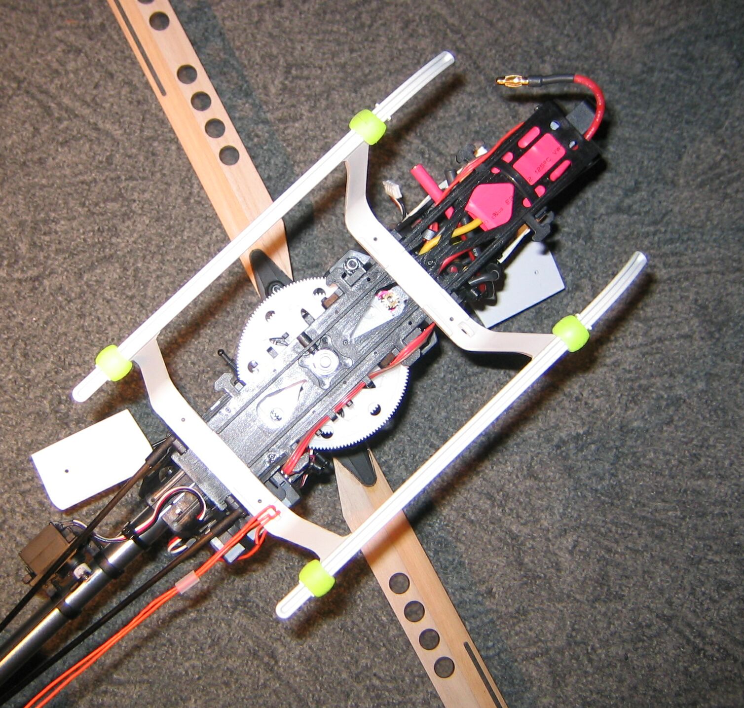

Von unten wäre noch schön...

Dann musst Du mir aber auch erklären, was man von unten erkennen kann. :scratch:

hö? Stimmt dein Zahnflankenspiel? (Abstand zwischen den Ritzeln)
Hat mit dem eigentlich prob wohl nix zu tun, sieht aber auf meinem alten defekten Röhrenmonitor sehr gering aus.......
Das ist dann z.B. was das du von unten erkennen kannst :)

ähm wollt ich auch grad sagen ;)
beim motorritzel schauts sehr ent aus, aber was mich mehr beunruhigt ist, dass der Abstand zum HeRo Riemenantrieb so groß ist.
Solltest das spielchen mit dem Blatt Papier noch nicht kennen Tommes:
nimm einen Streifen Papier, und lass das Papier zwischen 2 Zahnrädern die ineinandergreifen durchlaufen.
Der Abstand der Ritzel wird dann so eng eingestellt, dass das Papier zwar die Markierungen der Zähne aufweist(verformt wird), aber nicht durchlöchert wird.
