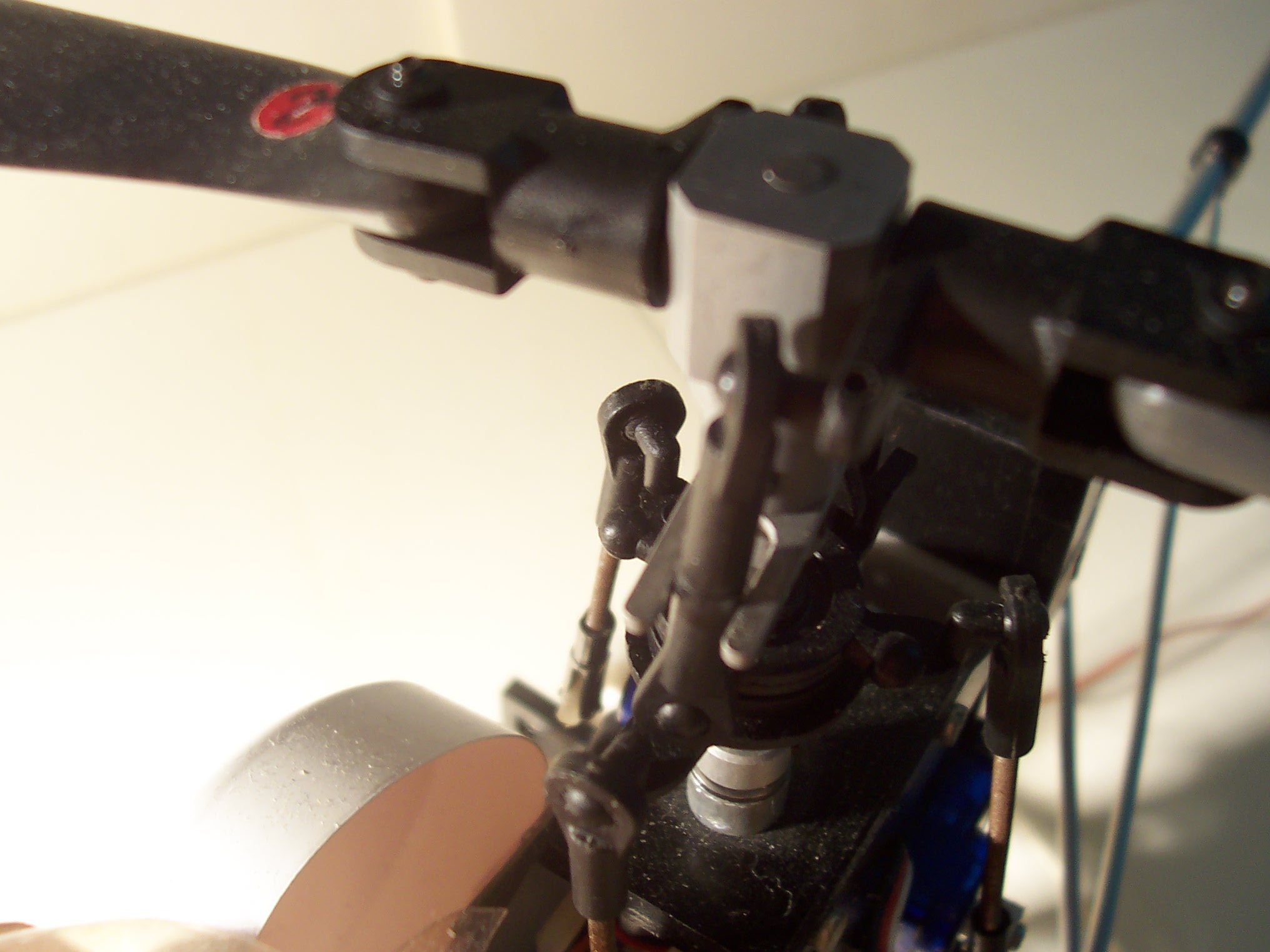

#24
Beitrag von MisterPom »
Hallo BH !
Was für einen Kopf hast du ?
Bei einem Zweiblatt brauchst du meist keine TS Verdrehung. Beim Dreiblatt geht das unter gewissen Vorrausetzungen auch ohne.
Ist es ein Rechtsdreher , ist das eine 120° Anlenkung Nickservo vorn oder hinten.
Wenn ich das alles weiß kann ich mal ein Bild einstellen.

Bayernheli01
Beiträge: 8121
#25
Beitrag von Bayernheli01 »
Hi Tilo
es geht hier um einen Eco 8, den ich als "Rigid" - sprich komplett paddellos, Paddelansteuerungslos ;) - fliegen will.
es handelt sich um eine ganz normale 4 servo 90° anlenkung, wobei das vordere nickservo entfällt, das macht alles das hintere. es ist ei rechtsdreher. Damit keine ungewollte TS verdrehung stattfinden kann, bekomme ich noch einen TS-mitnehmer - dem Piccolo als Vorbild :D - gefräst und den kann ich dann ganz genau drauf einstellen, das es funktioniert.

#27
So BH. Da brauchst du keine TS Verdrehung.
Die Blatthalter werden vorn Angelenkt, nicht hinten wie mit Paddelkopf.
Wenn das Rotorblatt 90° zur Flugrichtung steht muß die Anlenkung genau senkrecht in Flugrichtung stehen und die TS Kugel auch. Da die Steuerwirkung genau 90° versetzt wirkt. Hoffe das Bild zeigt in etwa wie es sein soll. Bei einem Dreiblatt funktioniert das auch noch unter gewissen (zb. dem Hornetkopf). Ab einem Vierblatt ist eine TS Verdrehung notwendig.
Bayernheli01
Beiträge: 8121
#28
JUHUUUUUUUUUUU
:D :D :D :D :D
Ein Problem weniger... goil goil goil...
Sprich ich kann den Eco von der Kopfanlenkung völlig normal von der TS hochwärts aufbauen....
Das iust verdammt gut....
Danke Danke Danke
