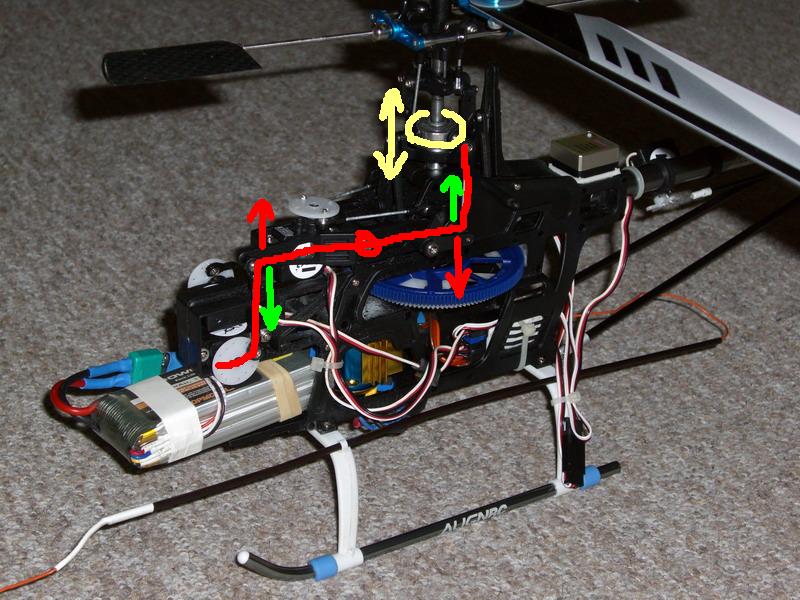

Also i weiß net recht...
hab mal ein Foto gemacht, und darauf meinen einen (imho einzigen) servo-arm inkl. Mechanik zur TS.
Der Servo bewegt diese Wippe auf und nieder, und die TS geht genau denselben Weg mit der Wippe rauf und runter.
Die anderen beiden Servos kippen die TS nach links/rechts (Roll) und nach vorne/hinten (Nick).

Ladidadi hat geschrieben:doch das muss so sein!alle drei servos heben gleichzeitig die taumelscheibe an!wenn es nicht so wäre würde ja dein pitchservo ne richtung vorgeben ausser nach oben und unten
Mario hat einen HDE, guten Morgen!
Ist schon richtig, nur das vordere Pitch-Servo hebt die Taumelscheibe!
