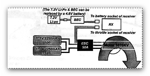

#20
Schei**, na dann muss ich mal sehen wo ich ein BEC her bekomme. Das Angehängte Schaltbild sagt ja eigendlich alles.calli hat geschrieben:Meiner sieht auch so aus und hat kein BEC, d.h. es kommt kein Strom aus dem Servostecker.
Nicht auszuschließen das das BEC doch auf der Platine ist aber wegen Problemen nur "Stillgelegt" wurde. Das ist jetzt aber nur eine Theorie.
Ich habe ein externes UBEC drinn das angeblich 6A bringen soll.
C
Thomas

#21
Oder einen 4-5 Zeller der "herkömmlichen" Technik?
C
C
#22
Jaja, schon klar. Ging sich jetzt nur darum das auf dem Bild zu sehen ist das ein externes BEC benötigt wird.calli hat geschrieben:Oder einen 4-5 Zeller der "herkömmlichen" Technik?
C
Thomas
