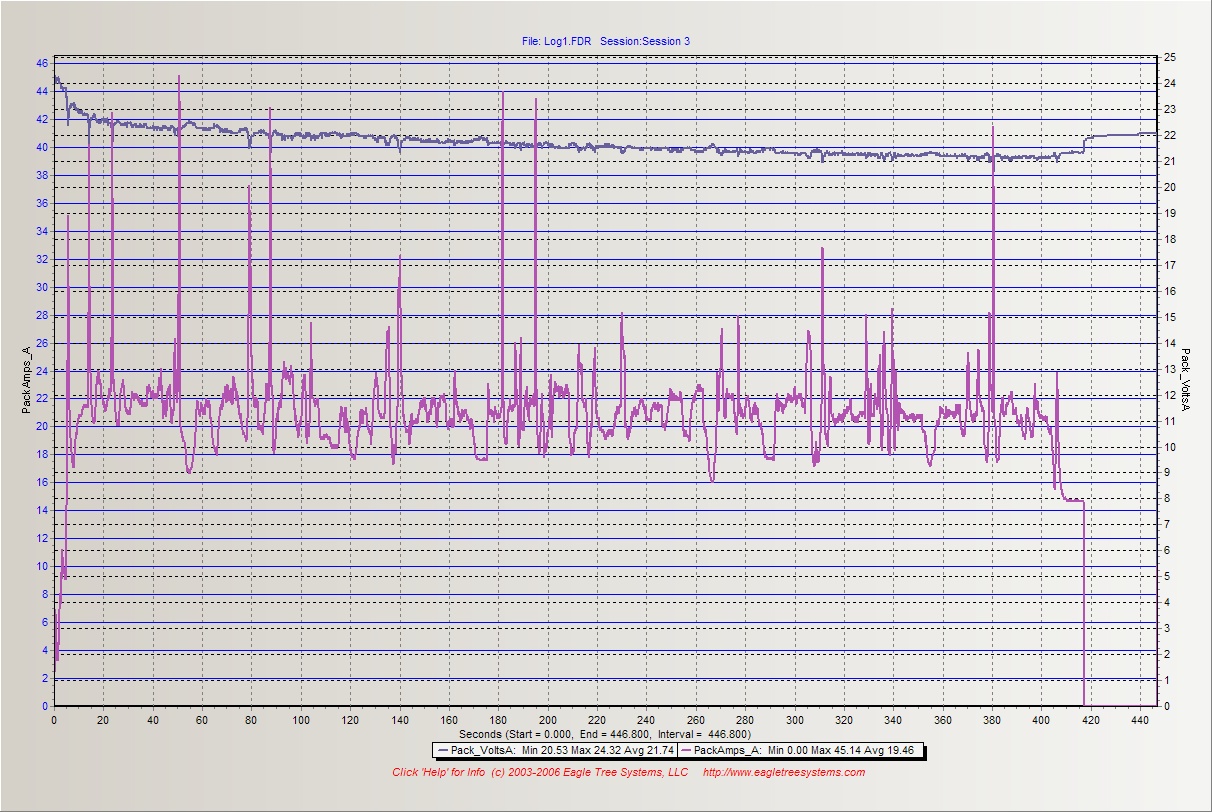

hier mal der erste Flug mit Logger.
Wie immer 7 Minuten, 2700U/Min. Neuerdings hab ich Blattschmiedblätter drauf, mir kommts so vor wie wenn er damit ein bisschen mehr Power hat.
Laut dem Logger hatte ich nen Stromverbrauch von 2415Mah. Die anderen Daten sind im Log zu sehen.
Durch meinen Flugstil komm ich aber gerade mal bei den Peaks knapp 11C. Durchschnittlich komme ich auf unter 5C. Ich hoff mal dass die Lipos mir das mit nem langen Leben danken werden.
Warm werden die jedenfalls nicht allzusehr und der Balancer hat auch kaum zu tun.

du meinst doch bestimmt 1700 U/min, oder? :wink:
